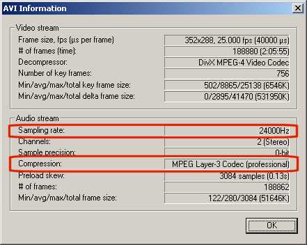

  4. Wählen Sie File/File Information um die Dateiinformationen einzusehen.
    File Information
  5. Die wichtigen Informationen sind die Sampling rate und die Compression. Die Sampling rate sollte 44100 Hz betragen und die Audiospur darf nicht komprimiert sein (PCM). Ist dies nicht der Fall, müssen Sie den Film weiter bearbeiten (nächster Schritt) - ansonsten kann der Film gleich nach SVCD konvertiert werden (s. u.).

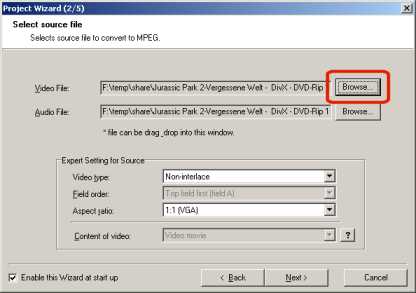

  4. Klicken Sie bei Video File auf Browse und öffnen Sie den (ggf. korrigierten) Ausgangsfilm. Next.
    Video öffnen

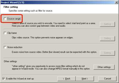

  5. Aktivieren Sie die Option Source range und klicken Sie eventuell auf Setting, wenn sich das nächste Fenster nicht automatisch öffnet.
    Teilkonvertierung wählen

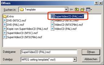

  3. Davon ausgehend, daß Sie SVCDs im PAL-Format erstellen, wählen Sie die Template-Datei SuperVideoCD (PAL).mcf zum öffnen. Ansonsten wählen Sie die Datei, die vom Dateinamen her auf Ihre normalerweise gewählte Einstellungen hinweist.
    Template öffnen

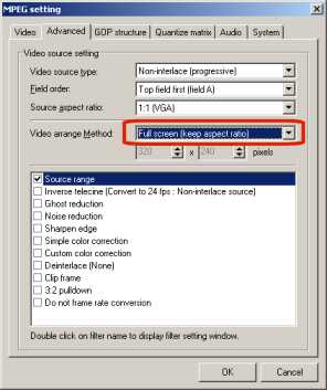

  5. Auf der Registerkarte Advanced deaktivieren Sie ggf. unten alle Optionen und bei Video arrange Method wählen Sie Full screen (keep aspect ratio). Dies geschieht analog zu den sonst jedesmal eingestellten Optionen (s. o.).

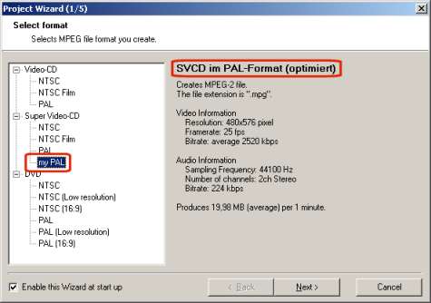

  17. Wenn Sie den Wizard nun neu öffnen (File/Project Wizard) bzw. TMPGEnc neu starten, steht das neue Template zur Auswahl. Sie brauchen nur noch den Film zu wählen und ggf. einen Source Range einzustellen. Alle anderen Optionen bedürfen keiner Korrektur mehr.
