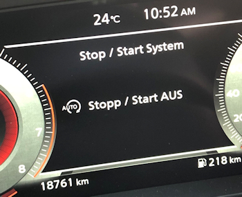

Anzeige im Kombiinstrument: Stop/Start (SSA) temporär (manuell) ausgeschaltet

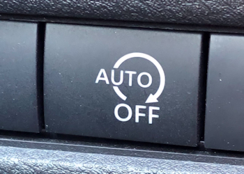

In wohl allen Fahrzeugen mit SSA gibt es einen Schalter (es ist streng genommen ein Taster), mit dem nach dem Motorstart die Start-Stop-Automatik für diesen Fahrzyklus abgeschaltet werden kann. Das hat keinerlei Auswirkungen auf die Sicherheit. Wird die Zündung abgeschaltet, aktiviert sich die Automatik beim nächsten Start automatisch wieder. Wer bei jedem Motorstart den Taster kurz drückt, kann die SSA jederzeit abstellen (und auch wieder aktivieren). Dies ist zwar unlogisch aber völlig legal. Oft zeigt eine Lampe im Taster oder ein Symbol im Kombiinstrument den derzeitigen Betriebszustand an.

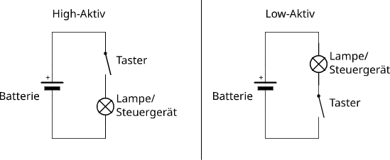

Start-Stop-Automatik (SSA) deaktivieren mit High- und Low-Side Transistor Im einfachsten Fall schließt der Taster einen Stromkreis zwischen Batterie und Steuergerät. In den Technikanfängen wurde dazu der Taster an den Pluspol der Batterie angeschlossen und ließ dann den Strom über das Steuergerät (welches sich um die Start-Stop-Automatik kümmert) zum Minuspol fließen. Weil das aber zu Korrosion führen kann, wird inzwischen oft der Taster so eingebaut, daß er am Minuspol der Autobatterie hängt.
Bei einem großen Teil der angebotenen Schaltungen müssen Sie vorab wissen, wie die Beschaltung in Ihrem Fahrzeug aufgebaut ist und entsprechend zwischen zwei Modellen wählen: ist der Taster direkt mit Plus oder Minus verbunden? Das ist wichtig zu wissen, weil intern auf den Modulen dann ein NPN- oder PNP-Transistor die Verbindung zu Minus oder Plus herstellt.

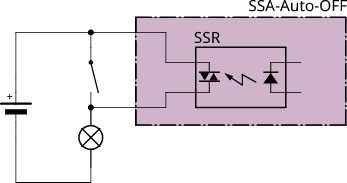

SSA-Auto-OFF Start-Stop-Automatik (SSA) mit Solid-State-Relais deaktivieren Die Technik, die im Prinzip keinerlei Probleme bereitet und bei all diesen Systemen eingesetzt werden kann, nutzt ein Relais. Das schließt einfach den Taster kurz, so wie er auch funktioniert, wenn er ganz normal betätigt wird. Dem Relais ist egal, welche Spannung in welche Richtung fließt. Es spielt somit auch keine Rolle, welche Leitung des Tasters an welche Schaltkontakt des einzubauenden Moduls angeschlossen wird.
Noch besser als ein mechanisches Relais, ist ein Halbleiterrelais (SSR): Es besitzt keine beweglichen Teile und hält somit wesentlich länger. Zudem treten keine Störungen auf, die bei billigen Schaltungen nicht kompensiert werden (Stichwort Snubber und Gegenspannung). Beide Störsignale können elektromagnetische Strahlungen (EMV) verursachen, welche das Schaltmodul selbst oder sogar andere Fahrzeugkomponenten stören oder zerstören können. Auch ist kein (verräterisches) Klick-Geräusch zu hören.

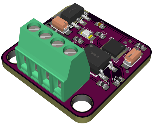

Modul "SSA-Auto-OFF" Ich habe ein neues Modul entwickelt, mit dem man die SSA ausschalten kann und das die Nachteile und technischen Unzulänglichkeiten einiger am Markt angebotener Module behebt und dennoch zu einem niedrigen Preis verfügbar ist (viele Angebote liegen bei 40,- bis 120,- Euro, was deutlich überteuert und Abzocke ist). Mein bietet zusätzliche Funktionen, die kein anderes mir bekanntes Modul zum Nachrüsten aufweist:
  1. LED zur Statusanzeige
  2. Schraubklemme für die Kabel - kein Löten notwendig
  3. Überspannungsschutz filtert Transienten des Bordnetz aus und verhindert Schäden am Modul
  4. Verpolungsschutz verhindert Zerstörung der Bauteile auf dem Modul bei falschem Anschluß an die Batterie bei der Installation
Das SSA-Auto-OFF-Modul ist universell und kann in jedem Fahrzeug unabhängig von der verwendeten Taster-Technik benutzt werden. Zudem besitzt es eine Programmierfunktion, mit der das Verhalten zu jeder Zeit und ohne Werkzeug angepaßt werden kann: Über den im Auto verbauten SSA-Taster kann das Modul aktiviert und deaktiviert werden. Einfach bei eingeschalteter Zündung den SSA-Taster zu jeder Zeit etwa zehn Sekunden lang drücken und der Betriebsmodus wird gewechselt:
