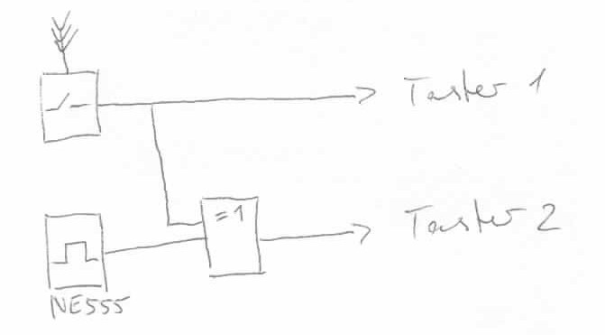

1. Idee: Taster 1 dauerhaft schließen und Impuls nur an Taster 2 zum einschalten. Klappt das?
2. Idee: Stört es, wenn Taster 2 periodisch Impulse bekommt? Dann ginge das wie im Bild.
CLX-3170_20110701_10305201.jpg [ 14.18 KiB | 73932-mal betrachtet ]

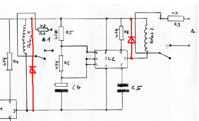

Hab meine Schaltung jetzt so wie im Anhang aufgebaut:
2 NE555, denn es braucht eine kleine Pause von ca. 1 Sekunde zwischen den zwei Schaltvorgängen, daher ging der NE556 nicht (hatte ich noch getestet). Damit auch der zweite NE555 schalten kann, muss das Signal vom 1. natürlich etwas länger anliegen, daher unterschiedlich grosse Elkos - muss vielleicht je nach Modell noch etwas angepasst werden.
Auf die Ladefunktion via Festspannungsregler hab ich verzichtet, da ich 1. noch die Zündspannung abgegriffen habe, damit nur geladen wird wenn das Auto fährt und 2. mein relativ modernes Nokia nicht so richtig mit dem Festspannungsregler zurecht kam hab ich noch einen alten Hama Ladeadapter "geopfert" und mit auf die Platine gelötet.
Der Winter kann kommen ;-)
Viele Grüsse
SJ

BeitragVerfasst: Montag 18. Juli 2011, 08:24
Ein wenig kompliziert IMHO, aber OK, wenn's klappt.
Zu den Relais muß aber zwingend noch eine Diode (1N4148 o. ä.) in Gegenrichtung eingebaut werden.
Image1.jpg [ 56.73 KiB | 73809-mal betrachtet ]
BeitragVerfasst: Montag 18. Juli 2011, 15:51
Florian,
danke guter Hinweis. Ich hab bei mir noch zwei Leuchtdioden drin, die ich noch ersetzen wollte und gar nicht an die Dioden gedacht.
