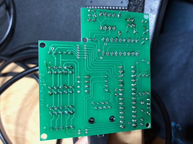

Kein Problem. Inzwischen habe ich die beiden Kondensatoren und die beiden Widerstände auch eingelötet.
79BC470E-60E9-41FB-9FB4-D67BA2F197C0.jpeg [ 121.53 KiB | 63278-mal betrachtet ]
46B03C56-0EFA-4E6C-BFB3-38B8A23F4F6F.jpeg [ 135.5 KiB | 63278-mal betrachtet ]

Die Auflösung genügt leider nicht, um relevantes zu erkennen

Mit besserer Auflösung:
https://www.bilder-upload.eu/bild-3d3a6 ... .jpeg.html
https://www.bilder-upload.eu/bild-ed405 ... .jpeg.html
Falls ich von irgendwelchen Stellen noch detailliertere Aufnahmen machen soll, einfach bescheid sagen.

Die Lötstellen sehen leider sehr abenteuerlich aus. Im Detail nicht alles erkennbar aber da sind einige potentielle kalte Lötstellen oder Kurzschlüsse oder verschmorte Bauteile. C3, C7, an den LEDs usw. Am besten messen, ob 5V an den ICs anliegt und dann mal weiter sehen.
Alternativ können Sie die Platine auch an uns einschicken.
Alternativ können Sie die Platine auch an uns einschicken.[/quote]
Die Cs sehen so aus, weil ich sie zur Fehleranalyse einmal getauscht habe. Wie oben geschrieben, funktioniert die Schaltung des ATMegas mit den 7-Segmente einwandfrei
