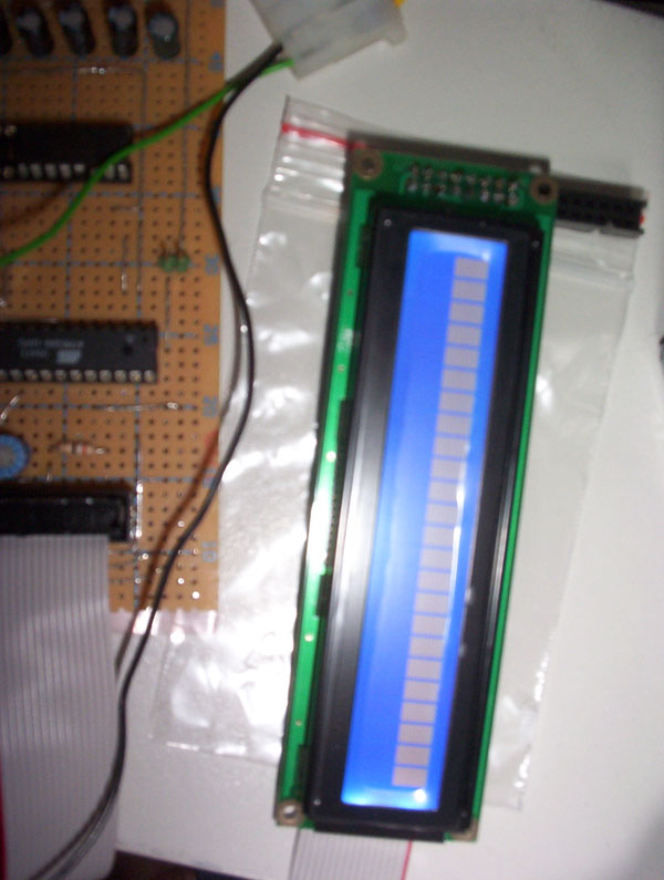

Habe das ATMega 8 I/O Board mal auf lochraster gebaut. funktioniert auch soweit ganz gut. Nur das LCD funktioniert nicht.
Ich lade das LCD Programm drauf, was später blafusel anzeigt, zu test zwecken :) Nur leider zeigt er mir nur die obere reihe an, unzwar weiße rechtecke. Beim reset flackert es einmal kurz und wieder das gleiche.
Habe mir bei reichelt das 2x24 Zeichen Display bestellt.
Weis zufällig jemand was der Fehler sein könnte ?

habe mal das poti kontolliert sieht ok aus. Habe nur R3 als 18k widerstand, weil ich keinen 15k da hatte :/
das was bei elektor stand half mir leider auchnet. das delay ändert nix an dem Fehler und die LCD_CTRL funktion ist ja nicht vorhanden in der auf deiner Seite.
kann es an dem geänderten widerstand liegen ?
lcd-fehler Kopie.jpg [ 97.85 KiB | 79696-mal betrachtet ]
BeitragVerfasst: Samstag 29. Juli 2006, 16:45
Da Du ja das gleiche Display nimmst, wie ich, sollte das Programm eigentlich OK sein. Verändert sich der Kontrast beim drehen des Potis? Der andere Vorwiderstand sollte sich nicht auswirken. Prüfe noch mal die Displayversorgung. Wie gesagt: Balken sind ein klassisches Indiz für Kontrastproblem.

Ich kann jetzt nix zum Problem selbst beitragen aber ich kenne die LCDs von Reichelt. Die zeigen bei 2zeiligen Displays 1 Zeile Quadrate an und bei den 4zeiligen 2 Zeilen abwechselnd, also 1 Zeile Quadrate und eine Leerzeile, dann wieder 1 Zeile Quadrate und wieder eine Leerzeile.
Das deutet zumindest darauf hin, daß das LCD in Ordnung ist und verm. auch richtig angeschlossen wurde, ist also eine Art Initbestätigung vom LCD Controller. Nur kommen eben scheinbar keine Daten an.
