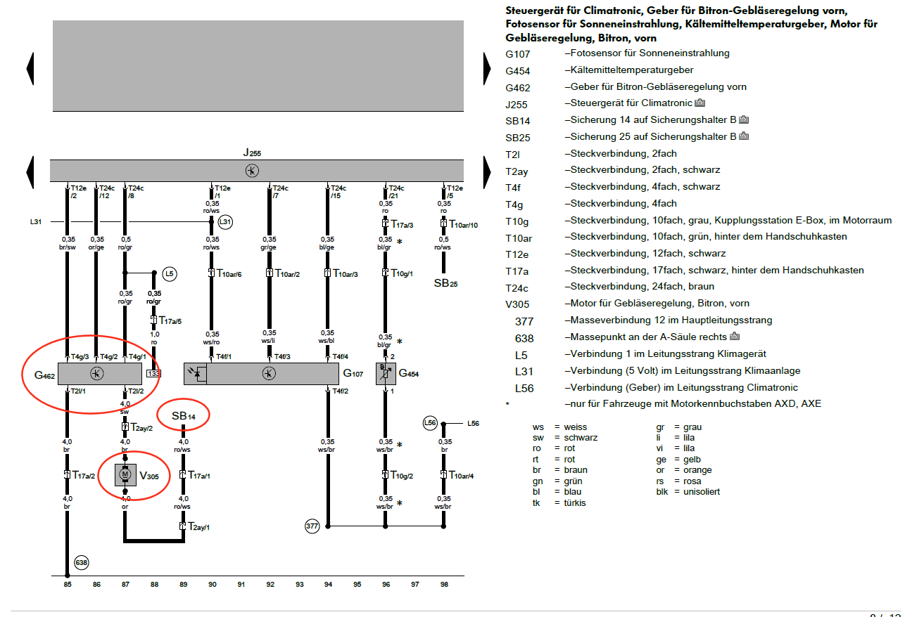

Der Lüfter - VW nennt das Ding völlig idiotisch "V305 −Motor für Gebläseregelung, Bitron, vorn" hängt über einen Schalter direkt an der Batterie. Das erstem was man sich fragt ist, was ist "Bitron"? Vermutlich irgendein toll klingender Name, der in einer Werbebroschüre auftauchen soll. Und der Motor ist nicht für die Gebläseregelung - er ist das Gebläse.
Dateikommentar: Schaltplan
g462.png [ 115.62 KiB | 28194-mal betrachtet ]
Ich suchte also nach dem Relais, welches laut Schaltplan für das Frischluftgebläse zuständig ist. Hätte ich den Schaltplan weiter kontrolliert, wäre mir vllt. mein Fehler aufgefallen, aber das hörte sich in meinen Ohren gut als Lösung an. Dumm nur, daß irgendwelche Idioten bei VW NFZ so etwas so verbauen, daß man dazu die halbe Fußraumverkleidung zerlegen muß und sich dann immer noch den Rücken ausrenkt. Fazit: brachte nichts, denn auch abgezogen lief der Lüfter.
Also die Sicherung ermitteln: 14 (oberste Reihe ganz rechts im oberen Träger hinter dem Flaschenhalter). Jetzt bin ich auf der Fährte und sehe im Schaltplan, daß da immer noch so ein Schaltteil sitzt, wie vor 50 Jahren und genau den gleichen Fehler verursacht: G462
Das soll ein „Geber für Bitron-Gebläseregelung vorn“ sein – wieder so ein falscher Ausdruck. Ein Geber ist ein Sensor. Das hier ist eine Steuerung (und kein Vorwiderstand, wie oft behauptet wird) – nicht einmal ein „fresh air blower regulator“, denn ein Regler kontrolliert seine Steuerung und paßt die Steuerung an, das kann das Teil, bestehend aus zwei Op-Amps gar nicht, die nichts von der Drehzahl des Lüfters wissen.
Das Ding arbeitet folgendermaßen: Von der Klima kommt ein Signal entsprechend der gewünschten Lüfterdrehzahl, welches zwei Power-MOSFETs taktet. Dadurch bekommt man eine PWM-Steuerung und kann die Drehzahl des Gebläsemotors in freien Schritten kontrollieren. Das ist technisch besser, weil der Motor dann immer mit Nennspannung betrieben werden kann. Im Prinzip ist es aber noch immer die alte Schaltungsidee und wenn die MOSFETs durchbrennen, bilden sie den gleichen Kurzschluß und der Lüfter läuft permanent. Die MOSFETs müssen einiges an Leistung treiben, was zu so viel Wärme führt, daß sie einen dicken Kühlkörper benötigen und dieser in den Luftstrom der Lüfteranlage ragen muß. Man könnte da vielleicht auch leistungsfähigere Typen einsetzen. In den Kühlkörper ragt ein nicht identifizierbares Bauteil, bei dem ich an einen Temperatursensor denke, der die Schaltung deaktiviert, wenn der Kühler zu heiß wird.
