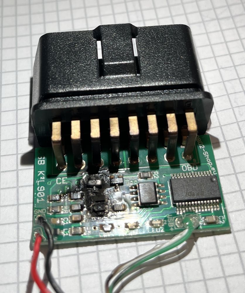

Ich wollte hier mal ein kurzes Update geben...
Im Grunde kann man das USB-Interface einfach so an 24V nutzen.
Nun ja, das ging eine ganze Weile gut... bis dann Rauch aufstieg... :-k
IMG_7149_2.jpg [ 152.71 KiB | 176772-mal betrachtet ]
Die gute Nachricht, es ist nichts weiteres abgebrannt und ich weis jetzt auch, dass mein Rauchmelder funktioniert (das Ding ist richtig LAUT!) :roll:
Die schlechte, der Adapter ist hinüber und ich kann mir nicht recht erklären warum.
Was war passiert:
1. Ich hatten den Adapter über ca. 2h an der Webasto mit einem Laptop im Betrieb um die Wassertemperatur, die Leistungsstufe und die Einschaltdauer des Brenners zu beobachten.
2. Danach habe ich den Laptop herunter gefahren und den USB Stecker vom Laptop getrennt
3. Ich haben den Adapter aber NICHT von der Diagnose-Schnittstelle der Webasto getrennt (vergessen)
4. Einige Stunden später (die Webasto war weiter im Betrieb), Rauchmelder Alarm, die Rauchquelle (Adapter) war schnell gefunden und ausgestreckt, das Ding war richtig heiss!
5. Die Webasto hat scheinbar keinen Schaden genommen (zeigt keine Fehlercodes)
6. Die Sicherungen (5A für die Steuerung & 20A für die Heizung) vor der Webasto haben beide nicht ausgelöst
7. Die Betriebsspannung hatte keine ungewöhnlichen Werte (nachträglich gemessen)
Nun, der Einzige Unterschied zu vorangegangenen Diagnose-Sessions ist dass ich die USB Verbindung getrennt aber den Adapter nicht von der Diagnose Schnittstelle getrennt hatte.
Gibt es Ideen was die Ursache für die Rauchzeichen sein könnten?

Die Batteriespannung liegt an keinem Spannungsregler an, sondern nur an zwei Transistoren BC847. Einer davon ist abgebrannt. Vermutlich, weil keine Datenverbindung bestand und er deshalb permanent durchgeschaltet war und der 510 Ohm Widerstand nicht gegen 1k getauscht wurde. Allerdings kann er 45V vertragen.
Bitte mal über den Shop direkt melden, dann finden wir eine kulante Lösung.
