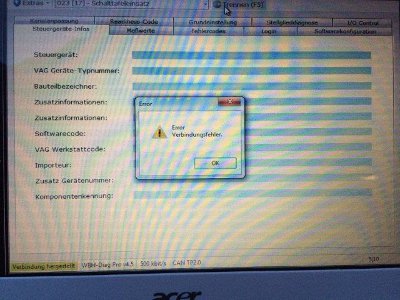

Ich verwende Windows 7 32 Bit, WbH Diag 2.8 und Adapter WBH BT5.
Ich konnte bei anderen Fahrzeugen Verbindungen aufbauen und Daten ändern. (Sharan Bj 2005 und 2006 ,Lupo 2002)
Beim Octavia konnte ich leider keine Verbindung zum Steuergerät herstellen. (Octavia II Kombi (1Z5), Bj.2005, TDI)
Das bedeutet für mich, dass die Hardware funktioniert aber eventuell eine Einstellung im Programm nicht passt oder es generell Probleme mit dem Octavia gibt.
Im Programm habe ich verschiedene Übertragungsraten und Protokolle probiert.
Wähle ich direkt ein Protokoll aus, kommt sofort ein Fehler.
Wähle ich den Auto Mode, sucht er das Steuergerät, aber dann kommt der Fehler "Error Verbindungsfehler"
Die blaue und rote Led leuchtet. Die grüne geht kurz auf dauergrün und dann kommt der Fehler. Siehe Bild.
Ich hoffe auf eure Hilfe.

Könnte ein ähnliches Problem sein wie bei viewtopic.php?f=15&t=3041#p7742
Soft- und Hardware funktionieren ja ansonsten.
