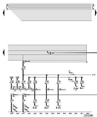

Wir haben zu zweit noch einmal den kompletten Aufbau und die Bestückung und Verlötung kontrolliert und konnten hierbei keinen Fehler feststellen. Ich habe anbei einmal den Schaltplan der Diagnosebuchse des A6 als svg Grafik hinzugefügt kann hier ev. der Fehler liegen? Bitte um Hilfe.
ws = weiss
sw = schwarz
ro = rot
br = braun
gn = grün
bl = blau
gr = grau
li = lila
ge = gelb
or = orange
rs = rosa
Schalttafeleinsatz, Diagnoseanschluß
E87 - Bedienungs- und Anzeigeeinheit für Klimaanlage
J217 - Steuergerät für autom. Getriebe
J234 - Steuergerät für Airbag
J285 - Steuergerät mit Anzeigeeinheit im Schalttafeleinsatz
J429 - Steuergerät für Zentralverriegelung
J453 - Steuergerät für Multifunktionslenkrad
T10av - Steckverbindung, 10-fach, gelb, Kupplungsstation A-Säule rechts
T16a - Steckverbindung, 16-fach, Diagnosekupplung
T17 - Steckverbindung, 17-fach, orange, Kupplungsstation A-Säule rechts
T17m - Steckverbindung, 17-fach, blau, Kupplungsstation A-Säule rechts
T32a - Steckverbindung, 32-fach, grün, am Schalttafeleinsatz
135 - Masseverbindung -2-, im Schalttafelleitungsstrang
199 - Masseverbindung -3-, im Schalttafelleitungsstrang
A76 - Verbindung (K-Diagnoseleitung), im Schalttafelleitungsstrang
A159 - Verbindung (L), im Schalttafelleitungsstrang
* - Fahrzeuge mit Automatikgetriebe 01V/ 01L
** - Fahrzeuge mit Multifunktionslenkrad
# - beides ist möglich
A97-82502.jpg [17.55 KiB]
804-mal heruntergeladen

Falls es jemanden interessiert es war der Spannungsregler. Mehr als 0,2 Volt lagen am Ausgang nicht an und er wurde extrem heiss. Neuen Spannungsregler gekauft eingelötet und siehe da alles funktioniert.
