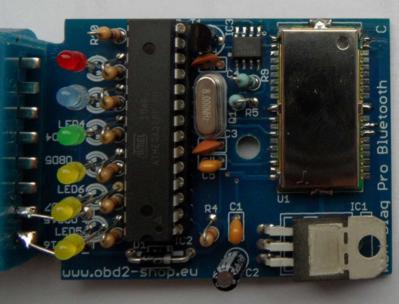

Was mich stutzig macht ist, als ich es gestern abend eingesteckt hab, hat es wie beschrieben funktioniert (gelb und grün 10x, dann rot immer, und blau blinkend). Hab nicht drauf geachtet, wie lange - war schon ein paar minuten. Müsste doch bedeuten, dass ich es richtig zusammengelötet hab. Als ich dann mit meinem Handy so weit war, hat gar keine LED mehr geleuchtet. Auch nicht nachdem ich es aus und ein gesteckt hab - und das versteh ich nicht.
Ich hab mal ein Bild von der oberseite gemacht und angehängt - müsste passen.
Ich versuch jetzt noch, nachzulöten - dann schauen die Lötstellen zwar etwas verhundst aus, aber egal.

So wie es auf deinem Foto aussieht, hast du den Spannungsregler (IC1) verkehrt eingelötet. Dadurch wurde Pin1 (Input) und Pin3 (Output) vertauscht.
siehe http://www.blafusel.de/bilder/obd2/wbh-diag_pro/mod-b7.jpg

Ja, Du hast recht. Danke! Habs gestern Nacht noch umgelötet. Allerdings hats heut trotzdem nicht funktioniert. Hab mit dem Fehler vermutlich was zerschossen.

Falls du ein Multimeter zur Vefügung hast, solltest du die Ausgangsspannung des Spannungreglers zwischen Pin2 und Pin3 messen. 3.3Volt wäre ok. Wenn nicht, ist der Regler kaputt. Dann würde ich diesen zuerst austauschen. Ansonsten könnten so zimmlich alle ICs kaputt sein...
