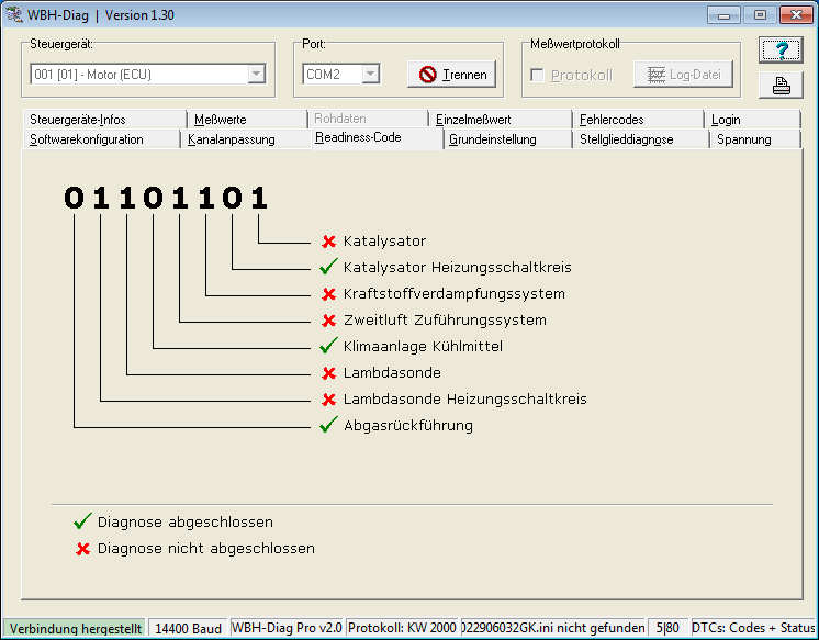

Ich habe das noch mal mit Windows 7 Ultimate 32 Bit getestet: Keine Probleme.
Dateikommentar: WBH-Diag 1.30 mit Windows 7
screen7.png [ 20.35 KiB | 50732-mal betrachtet ]

..auch mit der 64-bit-Version?
BeitragVerfasst: Mittwoch 20. April 2011, 07:42
Nein. :smt102
BeitragVerfasst: Mittwoch 20. April 2011, 14:23
So, es verdichtet sich: Win 7 64 Bit hat dieses Problem. Ich teste auch noch die unteren 7er Versionen und arbeite an einer neuen Version, die dann laufen sollte.
