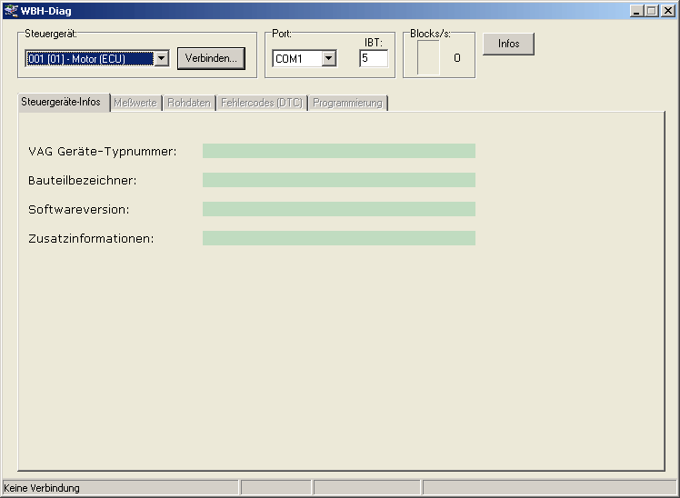

Für alle neugieren Forumsteilnehmer ein kleines Schmankerl:
Meine derzeitige Entwicklung eines Freeware Diagnoseprogramms für Fahrzeuge von VAG. Das Programm soll mal ähnliche Funktionen bieten, wie das wohl bekannte VAG-COM. Allerdings als Freeware. Auch ohne CAN und nur für KL/KKL Interface, aber dafür mit ein paar Features, die sonst nur in der kommerziellen Version verfügbar sind. Bis dahin ist noch ein weiter Weg.
Das Programm ist noch nicht im geringsten ausgereift. Also Pre-Alpha. Deshalb sind auch noch nicht alle Funktionen verfügbar, es gibt Debugausgaben, kein Handbuch usw. Aber eigentlich sollte das Programm schon die Steuergeräte finden und deren Meßwerte auslesen können.
Offizielle Webseite.
Und gleich noch mit auf den Weg: Der Code wird nicht freigegeben. Wer wirklich selber was programmieren will, findet auf meiner Webseite und im Buch zum Thema genug Infos.

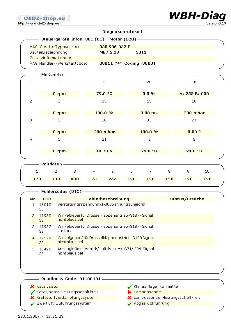

Ein paar Updates.
Der Ausdruck ist IMHO optisch wirklich schön und nicht so lieblos

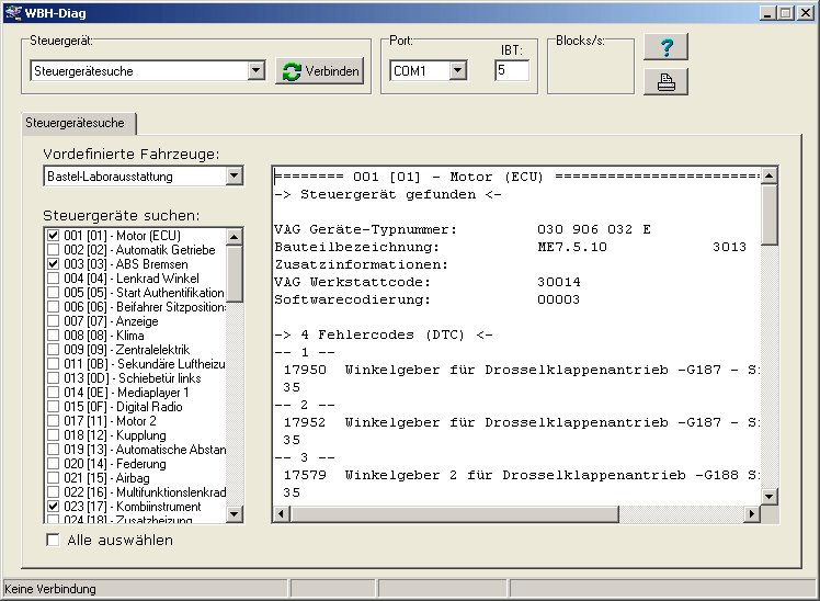

Ein großer Sprung vorwärts.
Features:
  • Freie Portwahl (alle vorhanden Ports stehen zur Auswahl)
  • Labelfiles zur Meßdatenbeschriftung
  • Suche nach allen Steuergeräten inkl. Vorgabemöglichkeit
  • Meßwertblöcke anzeigen
  • Rohdaten ("Group 000")
  • Readinesscode
  • Fehlercodes (DTC) inkl. Beschreibung
  • Softwarekonfiguration
  • Logfile
  • Ausdruck
Dateikommentar: Steuergerätesuche.
Siehe Datei autoscan.ini
