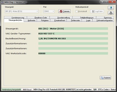

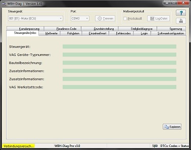

Wie lauten die Meldungen in WBH-Diag? Statuszeile?
Siehe Bilder im Anhang. Einmal der Audi 100 bei dem es Probleme gibt... einmal ein Audi Cabrio Typ 89... Das läuft!

Audi Cabrio 89 1.8 5V.jpg [33.3 KiB]

Audi 100 2.8E Quattro.jpg [29.79 KiB]

Wie man sieht, liegt es also nicht an der Hard- oder Software. Mit der ist sehr wohl eine Verbindung möglich. Wie ich bereits schrieb: es liegt an ...
Kann am Auto liegen. Mit manchen Fahrzeugen ist halt nicht gut Kirschen essen.
Da kann man halt leider nichts machen und keiner wird - um Deine derben Worte zu nutzen :motz: - verarscht.
