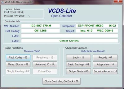

Ich habe leider momentan kaum Zeit mich mit dem Problem zu befassen. Allerdings konnte ich mit einem USB-Kabel eine Verbindung zum Steuergerät mit VCDS-Lite aufbauen.
Hier gibts ein Screenshot der Daten vom Steuergerät: http://silberwolf.net/download/abs_golf.jpg (Upload hier im Forum klappte leider nicht.)
Kannst Du damit etwas Anfangen in Bezug auf mein Problem mit dem WBH-Interface? Der Test mit dem Terminal-Programm steht noch aus...

Edit: Ich habe das Bild dann nochmal angehängt...
Dateikommentar: Daten ABS-Steuergerät Golf IV (2003)
