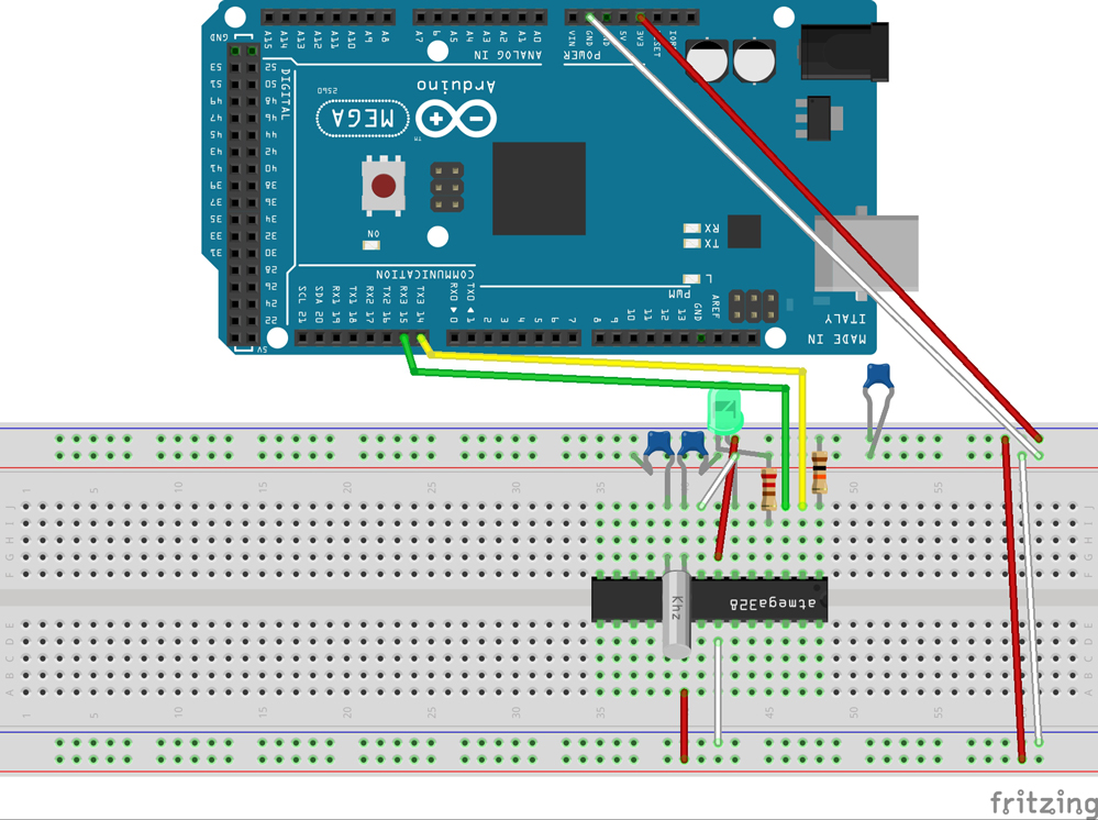

Ich habe mal ein Bild angefügt, wie das ganz momentan verdrahtet
http://www.freewebs.com/bratwurst2/OBD-Grundsetup.jpg

Dateikommentar: OBD Grundsetup, Fahrzeugseite fehlt noch
OBD-Grundsetup.jpg [ 445.14 KiB | 62288-mal betrachtet ]

Der Aufbau sieht jetzt wie folgt aus. (Kleine Anpassungen anhand deiner Angaben).
OBD-Breadboard.jpg [ 396.71 KiB | 62252-mal betrachtet ]
An der LED bitte gedanklich ein Vorwiderstand dazu-denken. Den habe ich wegen der Übersichtlichkeit jetzt weggelassen.
Die beiden 1kOhm Widerstände bilden den 510Ohm Widerstand aus dem Schaltbild.

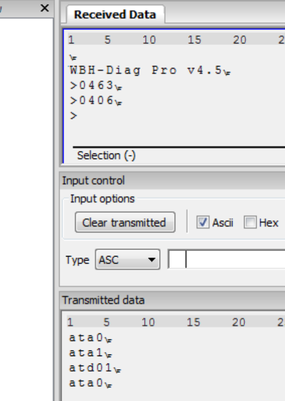

Hier mal ein Bildschirmfoto der Eingabe und Ausgaben im Terminal.
Bildschirmfoto 2016-01-19 um 13.05.53.png [ 113.35 KiB | 62218-mal betrachtet ]
Nach dem eingeben von "atd01" habe ich ca. 5 Minuten bis zu "ata0" gewartet.
Marius
