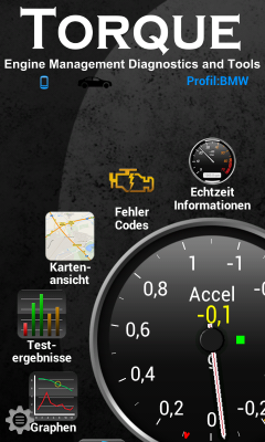

Im Torque Menü habe ich (Bild anliegend--Sorry für die schlechte Nahaufnahme):
1. Realtime Information/ 2.Fehler Codes/ 3.Karte View/ 4. Test Results/ 5. Graphing/ 6.Adapter Status/ 7. Get Plugins/ 7. Help
Wo finde ich die Rücksetzmöglichkeit ? :lupe:
Wer hat es schon einmal gemacht, und wenn ja--WIE
Gruß vom Halbdementen :nixweiss:
TO.jpg [ 27.01 KiB | 58533-mal betrachtet ]
 Betreff des Beitrags: Re: MLK mit Elm 327 zurücksetzen
BeitragVerfasst: Sonntag 10. November 2019, 16:30
Hi PLZ,
ganz einfach..Fehler auslesen, dann oben links die drei Punkte
anklicken/berühren, dort Fehler löschen....

@Passat
Danke für den HInweis mit den drei Punkten, ebenfalls
@Florian,
wo ich den Link zum Video sehen konnte, wie die 3 Punkte aussehen.
Ich habe nämlich KEINE 3 Punkte !
Mein Bild sieht aus wie unten->
Es fehlen die Punkte, welche ich im Video sehen konnte.
Obwohl meine Software als PRO-Version geliefert(heruntergeladen)wurde,
fehlen diese. (Ich habe Torque-Pro-obd2-auto.apk 22,32 MB)
Mal sehen, ob es verschiedene Versionen gibt, oder auch dabei "beschi..en wird.
Ich hatte schon mal Torque light, und glaube, das sah genauso aus.
Eventuell ist beim Überinstallieren ein Fehler passiert, da ich das alte (light) nicht
entfernt habe ?
Werde mal alles löschen und neu insatallieren, bevor ich reklamiere.
Berichte wieder, bis dahin erst mal Gruß.........
Torqe1.jpg [ 103.09 KiB | 58517-mal betrachtet ]
BeitragVerfasst: Montag 11. November 2019, 20:58
Hi PLZ ,
also erst auf Fehlercodes gehen, dann auf die 3 Punkte.....ich glaube auch das
bei dir noch irgendetwas von Lite drauf ist....
Screenshot_2019-11-11-20-37-02.png [ 201.33 KiB | 58513-mal betrachtet ]
Screenshot_2019-11-11-20-46-07.png [ 269.83 KiB | 58513-mal betrachtet ]
BeitragVerfasst: Montag 11. November 2019, 21:25
Nachtrag:...................................
Welche Version hast du ?
Laut Bewertungsportal gibt es einige Probleme mit der neusten
Version. Ich habe noch eine ältere auf meinem Handy.
Version1.8.205
Es kann auch daran liegen das du keine Löschfunktion hast.
Dann musst du warten bis ein Update kommt...
BeitragVerfasst: Dienstag 12. November 2019, 10:42
Registriert: Donnerstag 7. November 2019, 23:09
Ja, danke- :bindafür:
bei Deinem Bild sehe ich ja die 3 Punkte !
auf die es ankommt.
Bin noch am Arbeiten. Eventuell liegt das mit dem Löschen auch an der alten Android-Version.
Ich verwende für das OBD ein altes Gerät, worauf noch die ur-alte Android Version 2.xx läuft.
Ich hatte damals schon mal mit einigen Tricks auf 4.xx hochgepuscht, was aber zu einigen Schwierigkeiten geführt hatte, weshalb ich wieder auf 2.xx herabgeupt hatte.
Android ist ja jetzt schon bei über 10.xx !
Ich werde das mal alles auf die Reihe bringen und
berichte wieder..........
