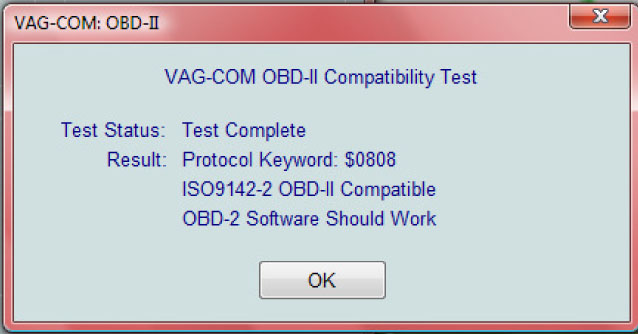

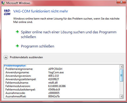

WHBD läuft! ich kann mich bei meinem A6 4B und Golf III in die/das Steuergerät 'einklinken'. Mein fortwährend bestehendes Problem hängt mit VAG-VOM 409 zusammen, dass sich jedesmal, wenn ich mich mit einem Steuergerät verbinden möchte, aufhängt.
Außer, wenn ich den Button OBD-II anklicke, funktioniert der Check, dass OBD-II funktionieren müsste. s. Bild (OBD-II-Should-work)
Ansonten kommt immer, wirklich immer die folgende Fehlermeldung (VAG-COM_funzt_nicht). :wall:
Wenn es ein generelles Kompatibilitätsproblem zw. Vista und VAG-COM ist/wäre, dürfte doch auch der OBD-II-Test nicht funktionieren.
OBD-II_should_work.jpg [ 66.41 KiB | 39546-mal betrachtet ]

Und die generelle Fehlermeldung....
VAG-COM_funzt_nicht.jpg [ 63.36 KiB | 39547-mal betrachtet ]

Hallo Markus,
du musst da so eine Option einstellen.
Heißt glaube ich Programm mit Admin- Rechten ausführen.
Hatte das gleiche Problem. Rechte Maustaste und dann nach dieser
Option suchen. Sitze leider gerade an einem XP-Rechner,
kann es deshalb nur aus dem Gedächtnis erklären.
Gruß,
Andreas

Und was soll ich sagen, es klappt perfekt, VAG-COM läuft somit auch unter Vista 'stabil'. es lag echt nur an der Option 'Als Administrator ausführen'....
