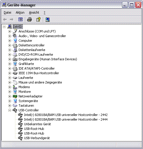

habe heute das KKL-Interface zusammengebaut. Leider wird es nicht richtig erkannt. Windows sagt: USB Gerät funktioniert nicht richtig...
Habe ich etwas falsch gemacht?
Wo kann ich bei der Fehlersuche ansetzen?
Vielen Dank im Voraus für jeden Hinweis.
Achim

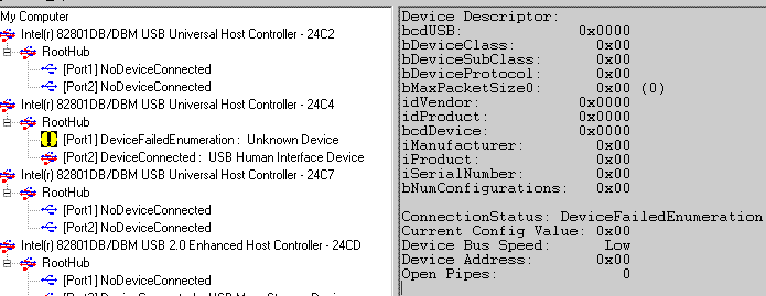

Treiber habe ich da - allerdings will Windows den nicht installieren.
Habe mir dann das USB-View Tool runtergeladen. Jetzt kann ich erkennen, dass alle ausgelesenen Daten auf 0 stehen.
Irgendwelche Hinweise?

ich habe mir den Treiber 2.00.00 heruntergeladen und versucht zu installieren. Leider sagt Windows immer: "Der angegebene Ort enthält keine Informationen über die Hardware."
In der Installationsanleitung habe ich dann gelesen, man solle per USB-View die IDs auslesen. Was ich (siehe weiter oben) auch gemacht habe. Dabei kann ich sehen, dass die IDs alle auf null stehen. Wenn ich es richtig verstanden habe, vergleicht Windows diese ID mit der ID im Treiber. Bei gleichheit wird installiert sonst nicht.
Ohne angeschlossenen Adapter lässt sich der Treiber auch nicht installieren. Wie soll ich den Treiber zum laufen bringen?
