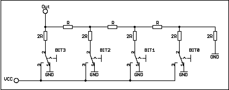

ist falsch. Die unteren Anschlüsse von 2R müssen nach VCC oder nach GND geschaltet werden. Bei dem Schaltersymbol wird VCC aber entweder zum unteren Anschluss von 2R geschaltet und nach GND, womit VCC kurzgeschlossen würde. Abbildung 8.5 ist dann aber wieder richtig.

S.162: Abbildung 8.4
In der Tat, da ist richtig was falsch gelaufen. Anbei eine korrigierte Version.

Dateikommentar: Abbildung 8.4: R2R Netzwerk
