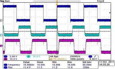

ich habe eine Frage.
Beim Beschreiben von TxD-Leitung erhalte ich vom Adapter das gleiche Signal auf RxD.
Dabei leuchten beide LED's.
Der Adapter ist nirgendwo angeschlossen.
Kann so etwas richtig sein?
CH1, 10kHz, Generator (TxD)
CH2, K-Line
CH3, RxD
tek00002.JPG [25.22 KiB]
3257-mal heruntergeladen

In die umkehrte Richtung (K-Line-RxD) gehts übrigens, was beweist dass es keinen Kurzschluß zwischen TxD und RxD oder Pin 1 und 4 beim IC3 gibt.
Das IC3 scheint defekt zu sein.
Das gleiche Verhalten am PC RS232-Port.
Florian, kannst du mir Bitte neuen L9637 zuschicken?
Gelötet wurde im ESD-geschützten Labor, JBC-SMD-Lötkolben etc.
Der Baustein war vom Anfang an defekt: beide LEDs gingen immer gleichzeitig an.

was kannst du nicht nachvollziehen? Das ein Bauteil defekt sein kann?
Du siehst ja selbst dass es nur teilweise funktioniert und somit eine Funktion vorgaukelt, das ist der Grund warum "gerätselt" wurde und wo war ein Tipp von dir?
Richtig viel Hilfe habe ich hier nicht erlebt: nur Getrolle von Bernd.
Außerdem haben Verbindungsprobleme sehr viele andere Gründe: es kann ja nicht nur der Adapter alleine sein.
Dieses Bauteil ist einigermaßen geschützt gegen Überlastungen; wenn ich Pin 1 von IC3 abtrenne läuft alles wieder, damit ist es nachprüfbar.
Sorry, aber ich finde es einen großen Mist dass ich durch einen defekten Bauteil viel Zeit verloren habe.
Wie soll ich denn dieses Bauteil prüfen wenn nicht in der Schaltung?

Zuerst einmal ich arbeite als Elektroingenieur und nutze als Diagnose-Lösung für meinen BMW Carsoft-Paket: ich kann es mir leisten und bin nicht auf elende Raubkopien so wie du angewiesen. Damit kann ich alles codieren und auslesen. Carsoft ist viel besser, schneller stabiler und effizienter als INPA, DIS und anderes aufwendiges Produktionsgedöns bzw. auf Scripten basierte elend langsame Krücken deren Einsatzgebiet eher die BMW-Fabrik ist als die Diagnose für die Garage. Die Codierungen mit Carsoft funktionieren problemlos und uneingeschränkt. Mit INPA/DIS geht es nie vollständig da verschiedene Einschränkungen bzw. Teilprobleme.
Der Grund warum ich diesen Adapter bestellt habe ist nicht der dass mir alles Andere zu teuer ist: ich brauche es gerade fürs Programmieren, fürs Windows Mobile.
Daher rede hier nicht dumm rum davon was du nicht verstehst.
Wenn du diesen Fehler im Adapter hättest wie ich, würdest du nie dahinter kommen und irgendwann mal jammernd aufgeben.
Mit deinem Aldi-Multimeter wärest du wirklich sehr weit gekommen. Daher solltest du nicht darüber urteilen wovon du nicht die leiseste Ahnung hast.
