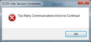

Nun komme ich mit VCDS-Lite auf einige Steuergeräte (z.B. Parkhilfe) , aber eben nicht auf alle und insbesondere nicht auf den Radio Concert II, den ich gerne wegen dem Einbau einer Freisprechanlage codieren möchte. Es erscheint der Fehler "Too Many Communications Errors to Continue" (siehe Anhang).
Was außerdem seltsam ist, ist die Tatsache, dass ich mit wbh-diag mit denselben Einstellungen (gleicher COM-Port, auch mit Baudrate 4800 getestet) keine Verbindung bekomme. Es kommt der Fehler "Kein Kontakt zum Diagnoseinterface herstellbar. Stellen Sie sicher, daß Sie ein Interface mit WBH-Diag Pro Chip verwenden. Lesen Sie das Handbuch." Getestet hab ich das sowohl mit Version 0.89, als auch mit Version 1.41.
Mit HTerm kann ich übrigens ebenfalls eine Verbindung herstellen und die abgesendeten Strings kommen korrekt zurück (bei anderen ebenfalls getesteten Treiberversionen des Kabels kommen teilweise seltsame Zeichen zurück).
Dateikommentar: Too Many Communications Errors to Continue

Und? Ist doch alles in Ordnung. Einige Steuergeräte nutzen halt CAN und das geht nicht mit einem KL Interface. Siehe FAQ usw.
