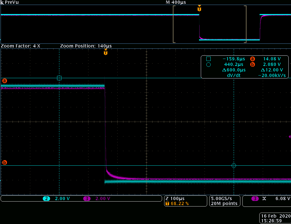

Erste Ergebnisse mit Tektronix MDO4104C:
Die Flanken vom China-OBD (FTDI und LM339) - WBHDiag098
china-obd-1.png [ 34.45 KiB | 97066-mal betrachtet ]
china-obd-2.png [ 37.95 KiB | 97066-mal betrachtet ]
K²L901 OBD USB KKL diagnostic - - WBHDiag098
blafusel-1.png [ 30.44 KiB | 97066-mal betrachtet ]
blafudel-2.png [ 29.72 KiB | 97066-mal betrachtet ]

Ich will jetzt die unglaubliche Arbeit von Florian nicht nochmal machen,
aber so etwas gereizt hat mich schon die Kommunikation anzusehen.
wbhdiag098 sendet 5x Init 200ms L,200ms H,1.4s L, (dazwischen je 4s H)
danach folgt 500ms H, 0.8ms L, 0.8ms H, 0.8ms L, 0.8ms H, 0.8ms L, 2,5ms H, 0.8ms L
Also praktisch kein Unterschied zwischen den beiden seriellen Adaptern.
Ross-Tech geht etwas anders vor, aber das liegt am VCDS,
was Fehler liefert und trotz Fehlermeldung auch löscht und
auch Messwertblöcke anzeigt.
Das sieht aber alles ganz gut aus und erklärt leider nicht, warum die Kommunikation
abbricht, sobald ich eine Funktion im wbhdiag aufrufe.
Die gemessenen Timings hängen an.
rosstech-timing.txt [22.82 KiB]
4471-mal heruntergeladen
obd2shop.txt [6.8 KiB]
4409-mal heruntergeladen
china-ftdi-lm339.txt [7.78 KiB]
4421-mal heruntergeladen
