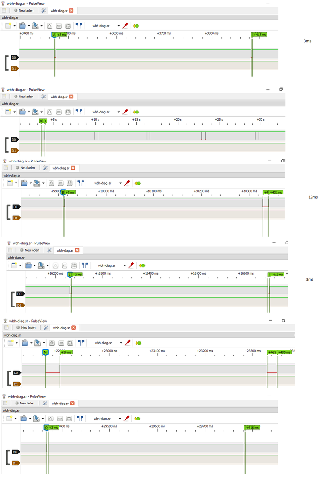

ich hatte mal wieder ein wenig Zeit und konnte mich etwas mit dem Interface beschäftigen. Außerdem habe ich mir einen USB Logic-Analyzer zugelegt, der wirklich Gold wert ist, wenn man kein Speicher-Oszi hat und dem Interface beim Kommunizieren zuschauen möchte. Mit diesem konnte ich den Test, den ich mit dem Röhren Oszi bzw. der LED durchgeführt hatte nun wiederholen und zudem die Zeiten der Initialisierung prüfen.
Hatte dabei wie bei den Tests davor nur das Inteface am Netbook und die Versorgung am OBD Stecker. Auf den Messeingang habe ich die K-Line gelegt (mit einer einfachen Pegelanpassschaltung um diesen nicht abzuschießen).
Folgendes (unten in den Bildern dargestellt) konnte ich nachmessen: den Versuch der jeweiligen Software, die Initialisierung durchzuführen. Wie bei den Programmen, die sich mit dem Fahrzeug verbinden zu erwarten war, stimmt die Initialisierungsroutine (größstenteils, ob 4 oder 5ms daneben sind, ist für mich erstmal unwichtig, es ging mir um die Prüfung der Initialisierungssequenz an sich).
Die Programme, die nicht mit dem Fahrzeug kommunizieren, haben abweichende Ergebnisse geliefert. Bei der Kommunikation mit VCDS-Lite ist zwar ebenfalls eine Sequenz zu erkennen, nur ist diese mit den High Low Sprüngen im µs Bereich zu schnell.
Beim Vermessen von wbh-diag musste ich aber feststellen, dass hier keinerlei Sequenz gesendet wird, bis auf einige Low Pegel,
welche zeitlich weit auseinander liegen (~400ms).
Ich denke nicht dass es an den Einstellungen der ini Datei liegt:
COM-Port=COM3
USB=ja
IBT=5
BDT=19200
USBDelayCorrectionValue=0
Florian, ich hatte ja in einem früheren Post nachgefragt, ob wbh die L-Line auswertet, leider kam diesbezüglich keine Antwort (oder ich habe es nicht entziffert).
Oder hast du vielleicht eine Idee wieso diese Signalform beim Initialisierungsvorgang entsteht (gut ein Grund ist das "billige" Interface)?
Ich hoffe, dass die Bilder lesbar sind.
