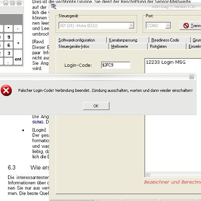

folgendes Setup:
WBH-Diag 1.30
Bluetooth WBH-Diag Pro 2.0
Steuergerät: MSG 038906018P 1,9lR4EDC
Versuche mich in die MCU mit dem Login Code 12233 oder in hex $2FC9 einzuloggen.
Folgende Fehlermeldung erscheint:
mit WBH-Diag 0.85 und einem anderen Diagnoseadapter funktioniert dies.
Ist das Problem bekannt? würde mir auch reichen, wenn man WBH-Diag 0.85 mit dem Bluetooth Interface betreiben könnte. Hat bei mir aber leider nicht funktioniert.

BeitragVerfasst: Montag 18. Oktober 2010, 08:09
Bitte mal ein Bild als JPEG oder GIF hochladen, damit man auch was sehen kann.

ok, jetzt sollte es zu sehen sein.

Der Logincode muß dezimal eingegeben werden.

dezimal wäre doch 12233, was ebenfalls nicht funktioniert.
Hex war nur ein Versuch, da 12233 nicht ging.
Gibt es vielleicht eine ältere Version von wbh-diag nicht mit dem Bluetooth Adapter läuft?

Mag sein, aber aus den Fotos ist nicht zu erkennen, daß das probiert wurde.
Vielleicht mal an den Timingparametern spielen: BDT
Oder mit einem Terminalprogramm probieren. Wie das geht, steht in der Beschreibung des WBH-Diag Pro Chip http://www.blafusel.de/obd/files/whh-di ... latt_2.pdf

keine chance. BDT wurde von 20 bis 80 probiert.
Nach eingabe des des Befehls wird nach ca 3sek mit ERROR abgebrochen.
Gibt es da vielleicht eine debug funktion. In der wbh diag 1.3 debug datei wird kein entsprechender Hinweis hinterlegt.

Die Debugfunktion hilft da nicht weiter. Wie gesagt: Einfach mal per Terminalprogramm probieren.

ja meine letzte Statusmeldung bezog sich auf das Terminalprogramm.
wie geschrieben im Terminal BDT verstellt und wird immer mit ERROR abgebrochen.
