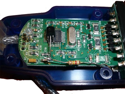

Hallo, habe o.a. fertig aufgebautes Kabel im Shop vor längerer Zeit gekauft und jetzt wollte ich es für die Opel-Diagnose modifizieren. Nach Anleitung auf dieser Seite ist das serielle Interface abgebildet, dort sind 4 Ausgänge zum OBD-Stecker, wobei der Rechte die K-Leitung ist. Beim USB-KKL sind 6 Ausgänge, welches ist hier die K-Leitung ?

Die K-Line ist die, die vom L9637 vom Pin 7 ueber einen Widerstand von 510 Ohm kommt.
Ein einfaches Anklicken und studieren des Schaltplanes haette es gebracht...

Also so schlau war ich auch. Auf diesem Schaltplan, den ich studiert habe, sind 4 "Ausgänge" zum OBD-Stecker und er ist für den USB-Typ B. Den Adapter den ich habe, ist der fertig aufgebaute aus dem Shop und dieser hat 6 "Ausgänge" zum OBD-Stecker. Somit hilft mir deine Antwort leider nicht.

Wie ich bereits schrieb: ein Foto hilft.

Hier ist das Bild von dem Adapter, der für BMW angepasst wurde.

Siehe rechts sind 6 Ausgänge.

Um was zur Belegung zu sagen, sind weitere Bilder aus anderen Perspektiven notwendig. Aber wenn man sich anschaut, wie ein OBD2-Stecker belegt ist, sollte man mit einem Durchgangsprüfer das auch selber herausbekommen können.

O.K. dann weiss ich nicht warum ich hier gelandet bin, egal. Wenn ich alles so studiert habe, muss doch die K-Leitung standardmäßig auf PIN 7 auf dem OBD-Stecker sein, oder ? Dann ist es kein Problem mit nem Multimeter durchzumessen.
Ja.
