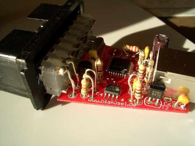

Hier nochmal ein Foto von meiner Platine... Vielleicht bring das ja was. Kann auch noch gerne mehrere machen.
CIMG1197.JPG [ 122.08 KiB | 63633-mal betrachtet ]

Deine Platine sieht erst einmal OK aus, aber das heißt noch nichts. Arbeite Dich durch die hier im Forum vorhandenen Fehlerberichte und Hilfen.

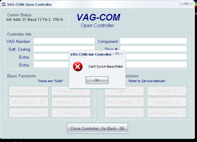

Also, jetzt habe ich es nochmal bei unserem golf 4 versucht, aber irgendwie fehlanzeige.
bei adresse 01 kam das bild im anhang raus
bei adresse 03 hat es das abs steuergerät gefunden
bei allen anderen adressen kam wieder die meldung: no response from controller.
bitte mal wieder um einen tipp.
Unbenannt.JPG [ 43.41 KiB | 63571-mal betrachtet ]
