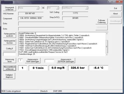

Offenbar überträgt WHB-Diag die Anpassung nur
ins RAM.
Es muss auch ins EEROM übertragen werden um die
Änderung dauerhaft zu speichern. Siehe Bild.
Andreas

Hier das Bild.
Muss natürlich ins EEPROM

AndreasBo hat geschrieben:
Hier das Bild.
o. k. Danke !!!!.
wie kommt mann ins EEPROM menü rein ????
MfG Sven
Hier das Bild.
Von welche version ist dieses Screenshots ????
MfG Sven
BeitragVerfasst: Dienstag 22. April 2014, 18:09
Beiträge: 43
Der Screenshot ist von meinem Programm (in Entwicklung) nicht
von whb-Diag.
MfG,
Andreas
