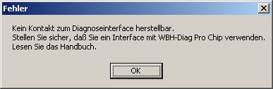

******** WBH-Diag Version 0.89 *******************************************
folgende Fehleranzeige (Pop-up Fenster):
[img]wbh-diag_0_89_Meldung_01.jpg[/img]
wbh-diag_0_89_Meldung_01.jpg [ 9.86 KiB | 23207-mal betrachtet ]

Die sich für mich nun hieraus ergebenden Fragen sind:
1. Wieso wird das ABS Steuergerät (ATE) nicht von der WBH-Diag Version 0.89 erkannt (Fehlermeldung s. o.)?
2. Wieso erkennt VCDS-Lite Version 1.2 das ABS-Steuergerät ordnungsgemäß, zeigt jedoch einen Fehler des rechten Radsensors an, obwohl nach dem Start des Fahrzeuges die ABS Prüfsequenz normal durchlaufen wird (Lampe erlischt nach ca. 2 s), also kein Defekt vorliegen kann?
3. Wieso werden ansonsten keinerlei weitere Meßwerte (Punkte 1 bis 9, s. o.) ausgegeben?
BeitragVerfasst: Freitag 20. März 2015, 09:18
mick hat geschrieben:
Weil das Protokoll vom ABS Gerät mit der Freeware nicht abgedeckt wird.

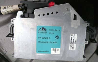

Spricht das Gerät denn nicht KW 1281?
- Wo könnte man mehr über das Protokoll dieses Steuergerätes für ABS:
Dateikommentar: Steuergerät für ABS
VW Teilenummer: 1H0 907 379 B
P1140906_kl_m.jpg [23.41 KiB]
138-mal heruntergeladen
ABS TEVES 04
herausfinden?
- Ließe sich Ihre Freeware (WBH-Diag Version 0.89) erweitern, um Zugang zum Gerät zu erhalten? Wenn ja wie?
- Soweit ich weis ist Ihr Ausleseprogramm (WBH-Diag Version 0.89) jedoch nicht quelloffen zugänglich?

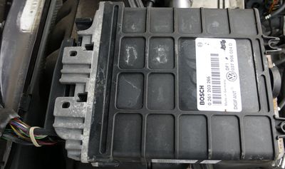

Warum spricht das DIGIFANT Motorsteuergerät KW 1281?
Dateikommentar: Steuergerät Motor
DIGIFANT 1.7 1390PMC
VW Teilenummer: 037 906 024 D
P1140918_kl_m.jpg [25.39 KiB]
Bosch 0 261 203 266
BeitragVerfasst: Montag 23. März 2015, 08:01
- Wo könnte man mehr über das Protokoll dieses Steuergerätes für ABS:herausfinden?
Keine Ahnung. Über die Protokolle erfährt man nichts wirklich.
Nein, das werde ich nicht machen.
Weil VAG gerne alte Technik nutzt.
