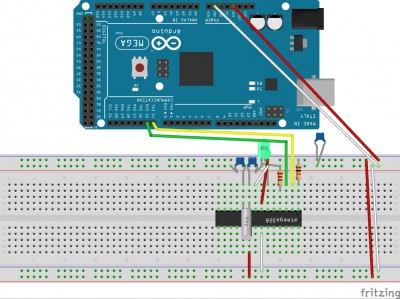

Ich habe mal ein Bild angefügt, wie das ganz momentan verdrahtet
http://www.freewebs.com/bratwurst2/OBD-Grundsetup.jpg

Auffällig war noch, dass, wenn der Controller an RX0/TX0 hing (das sind die Leitungen, die dann auch auf USB weitergehen), die LEDs, anfingen zu blinken, wenn ich dem Controller die Spannungsversorgung weggenommen habe.
Ich hoffe das war alles einigermaßen verständlich.

Dateikommentar: OBD Grundsetup, Fahrzeugseite fehlt noch
OBD-Grundsetup.jpg [ 445.14 KiB | 60868-mal betrachtet ]

Wofür soll der 220R sein? TxEnable muß mit VCC verbunden sein.
Dafür hat die LED keinen Vorwiderstand?
Ist TX3 beim Arduino ein Ein- oder Ausgang? dito für RX3
Es wird auch wirklich ein Quarz benutzt?
Am besten mal ein Foto machen.
keine Ahnung, ob das Arduino Board genug Strom liefert.

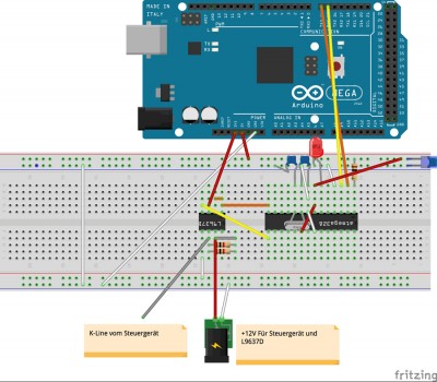

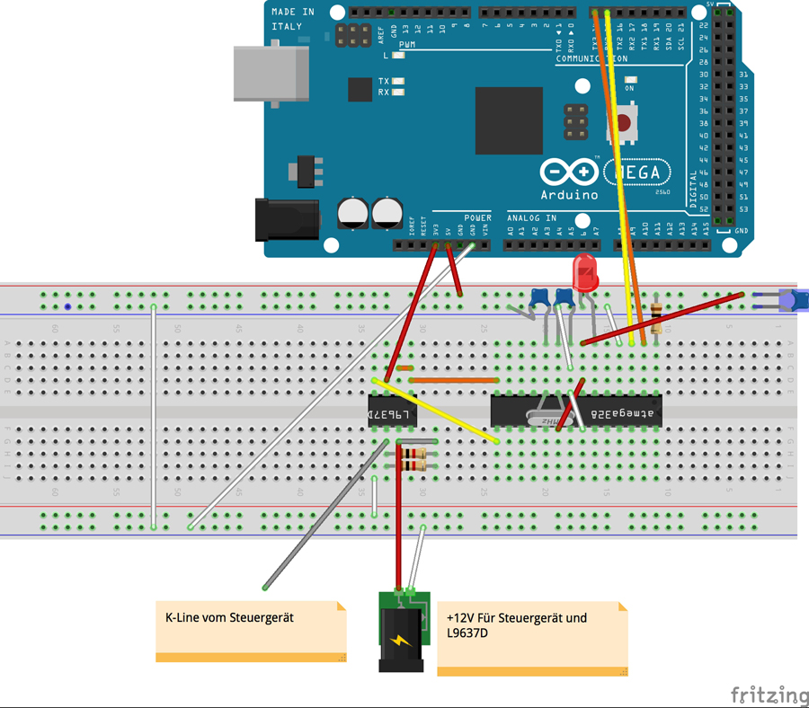

Der Aufbau sieht jetzt wie folgt aus. (Kleine Anpassungen anhand deiner Angaben).
OBD-Breadboard.jpg [ 396.71 KiB | 60832-mal betrachtet ]
An der LED bitte gedanklich ein Vorwiderstand dazu-denken. Den habe ich wegen der Übersichtlichkeit jetzt weggelassen.
Die beiden 1kOhm Widerstände bilden den 510Ohm Widerstand aus dem Schaltbild.
Verhalten ist nach wie vor das gleiche.

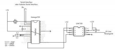

Hier der Schaltplan,
OBD-Schaltplan.jpg [ 63.17 KiB | 60803-mal betrachtet ]
Zur Übersicht habe ich wieder die LEDs weggelassen.
Ich versuche ein Steuergerät mit KW1281 und nur einer K-Line anzusteuern. Daher wurden die Ausgänge für CAN und die L-Line erstmal nicht beschaltet.
Marius
BeitragVerfasst: Dienstag 19. Januar 2016, 12:13
So sieht man doch auch was ;-)
LI am 9637 muß an VBatt.
Immer alle GNDs am Atmega verbinden

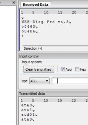

Hier mal ein Bildschirmfoto der Eingabe und Ausgaben im Terminal.
Bildschirmfoto 2016-01-19 um 13.05.53.png [ 113.35 KiB | 60798-mal betrachtet ]
Nach dem eingeben von "atd01" habe ich ca. 5 Minuten bis zu "ata0" gewartet.
Marius
