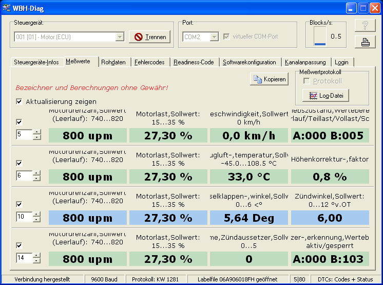

den Text für die Messwerte in den Labelfiles hätte ich gerne zweizeilig
eingetragen.
Schema: 1.Zeile = Messart, 2.Zeile = Sollwert.
Bei VAG-COM wird dieses Schema benutzt, und ich halte es für praktisch,
weil ein fehlerhafter Messwert aus dem Steuergerät schnell erkannt wird.
Frage also: Wieviel Zeichen pro Zeile? -Anzahl der Zeilen? -wie erfolgt
der Zeilenumbruch?
Ein Problem war auch bei mir die Zentrierung des Textes in einigen Messfeldern.
Siehe hierzu den "Bildschirmschuss".
MfG Uli
screen10.png [ 41.83 KiB | 32768-mal betrachtet ]
BeitragVerfasst: Montag 28. Mai 2007, 07:48
Die Felder sind so formatiert, daß der Text horizontal und vertikal zentriert wird. Da der Font nicht proportional ist, kann man keine Aussage zur Anzahl der Zeichen treffen. 1 bis 2 Zeilen werden korrekt dargestellt. Da bei >2 Zeilen das Feld zu klein ist, kommt es zu der Verschiebung (die mittlere Zeile wird vertikal zentriert. Es gibt kein Zeichen für den Zeilenumbruch. Dieser wird automatisch nach Bedarf durch die GUI erledigt wie auch in einer Textverarbeitung beim passenden Leerzeichen (wenn vorhanden - nach einem Komma kommt eins...). Da mußt Du also etwas experimentieren, mit dem, was ins Feld paßt.

Ja, wie sagte meine Oma immer: "Probieren geht über Studieren". Nun weiß ich,
worauf es bei der Erstellung des Textes ankommt. Ein Zeichen zuviel in der
Zeile und die Zentrierung ist futsch.
