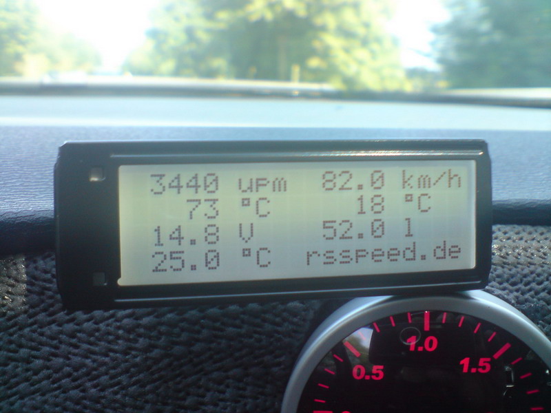

Ich habe ein OBD II LCD Modell C mit dem ATmega644 für WBH-Diag LCD.
Leider funktioniert es nur zusammen mit dem Steuergerät "Instrument", sobald ich das Steuergerät "Motor" wähle schaltet sich das Display aus und versucht mehrmals neu zu starten.
Mein Fahrzeug ist ein Audi A3 8L 1.8T 110kW (Bj.1998) mit dem Protokoll KW1281
Die ECU Daten habe ich der Labelliste für`s Kombiinstrument entnommen, diese werden auch korrekt angezeigt.
Warum wird mein Motorsteuergerät nicht gefunden? Habe ich irgendwas übersehen? Was muss ich ändern?
Dateikommentar: Display mit Instrumentensteuergerät verbunden
OBDII.jpg [ 118.52 KiB | 52722-mal betrachtet ]
BeitragVerfasst: Montag 22. September 2008, 09:59
Das Gerät ist also in Ordnung. Liegt dann am Motorsteuergerät. Kann sein, daß es kein KW1281 spricht oder irgendwas anderes. Kann man so nicht feststellen.

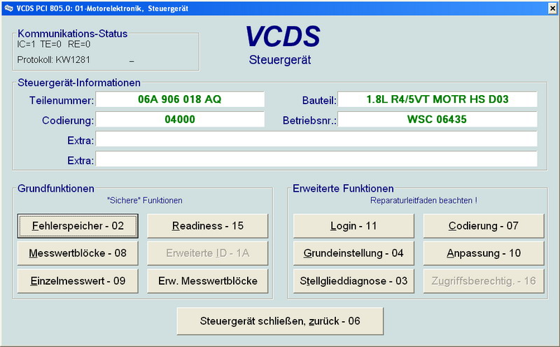

Wenn mein Freund mit seinem Laptop dran geht über VAG-COM, kann er auf beide Steuergeräte zugreifen. Sind beides die gleichen Protokolle.
Daher ist es für mich ja auch unverständlich, warum der OBD Scanner bei der Auswahl auf das Motorsteuergerät nichts findet, bzw. dauernd neu startet.
Dateikommentar: VAG Screenshot
ralf_screenshot-vcds.jpg [ 87.47 KiB | 52682-mal betrachtet ]
BeitragVerfasst: Dienstag 23. September 2008, 07:13
Kann ich leider auch nichts zu sagen, ohne das Steuergerät vor mir auf dem Tisch zu haben. Aber am Aufbau liegt's nicht. Deshalb empfehlen wir auch immer, den Leihservice zu benutzen.
