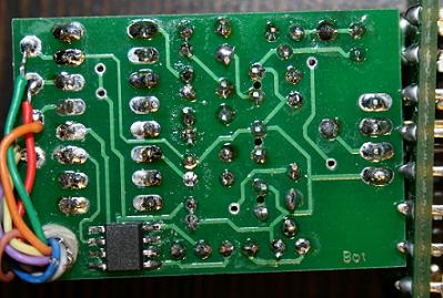

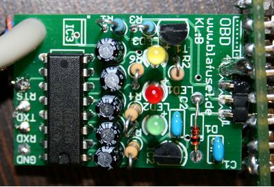

So,
nun noch zwei Bilder gemacht.
Btw: Ich habe die für BMW nötigen Anpassungen gemacht, also Pin7+8 gebrückt und dazu noch die RTS und die DTR Leitung zusammengelegt.
IMG_0609.JPG [ 50.62 KiB | 17716-mal betrachtet ]
IMG_0608.JPG [ 48.61 KiB | 17721-mal betrachtet ]

BTW: Der Aufbau sieht so weit OK aus - so weit man auf den Fotos was erkennen kann.
