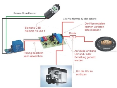

 Betreff des Beitrags: Anleitung meiner Schaltung
BeitragVerfasst: Donnerstag 12. Februar 2009, 04:46
Registriert: Donnerstag 12. Februar 2009, 04:34
Sooooo , da ich ja so nett vom Admin aufgefordert wurde,hab ich mal meine Schaltung angehängt.
Im ersten Teil die jetzt aktuelle,wie sie bei mir läuft und schnell für jeden gemacht ist.
Und das "AbschaltProblem" habe ich ebenfalls beschrieben,wie ich es gelöst habe ...
Für Feedbacks bin ich echt offen .. also nur zu ...
Viel interessanter wäre es noch auf die Relais zu verzichten und z.B. einen Atmel zu programmieren ! Da hätte man dann auch das Einschalten durch Fremde gelöst,da man ja AT-Befehle nutzen könnte ... hat das schonmal jemand gemacht ??
Viel Spass beim lesen und ggf. löten :) [/i]
Dateikommentar: Mal zum ansehen , wie geklemmt ist
Belegung2.jpg [ 31.04 KiB | 91559-mal betrachtet ]
Dateikommentar: Hatte die Klemmen falsch bezeichnet.Vom Timer sind immer 2 der Schalter.Müsst Ihr mal messen welche beim geschalteten Relais Durchgang haben.Da muss dann auf eine 12V und auf die andere die Leitung zur Heizung .. logo eigentlich :-)
HandySchaltungNEU.pdf [172.18 KiB]
4399-mal heruntergeladen
 Betreff des Beitrags: Re: Anleitung meiner Schaltung
BeitragVerfasst: Montag 23. Februar 2009, 09:41
Registriert: Samstag 29. November 2008, 11:50
Beiträge: 8
Wobby hat geschrieben:
aus PDF-Datei (Anhang)
Und schllisse Klemmme 10 eines zz.B. wie bei mir C35i an den Eingang an und den Ausgang auf Zeitsteueerung wie z.B.
FRAGE:
Hat das C35i die Möglichkeit einen "Roten Telefonbuches / VIP-Telefonbuch", so das nur bei bestimmten Nummer das Telefon schaltet?
Gruß.
