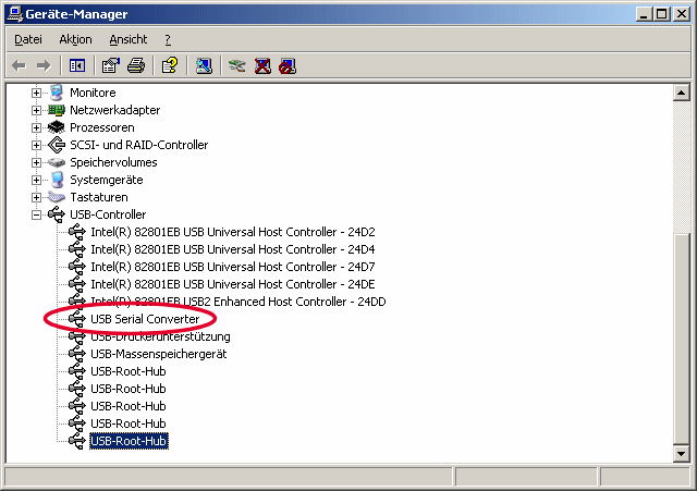

Das kann mehrere Gründe haben.
Wenn das Gerät im Geräte Manager erkannt wird, sind die Chancen gut, daß zumindest der USB Teil funktioniert. Über den OBD-Teil kann man so nichts sagen.
Ist das Interface ans Auto oder einen Simulator angeschlossen? Sonst kann VAG-COM nichts finden.
Mit einem Oszilloskop kann man die Signale an der K-Leitung messen, da muß sich was bewegen.
Dateikommentar: Geräte Manager
