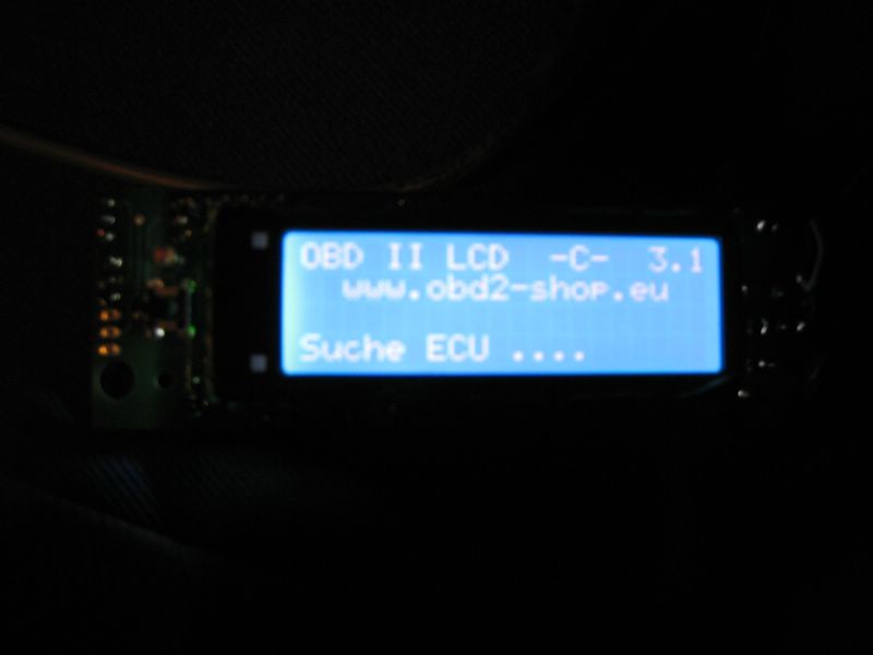

Ist jetzt das zweite was ich aufgebaut habe, Display geht an zeigt nur Balken an und dann ist ende.
Was mir aufgefallen ist ist das ich einen 6er Quarz habe, es müsste aber ein 8er sein richtig?
Sonst noch eine Idee?
Habe sonst schon alles überprüft, kein Kontakt zwischen Display und Platine wie ja auch schonmal vorkommt, genau 5V liegen an Pin1 vom IC2 an.
Lösungvorschläge?

Okay Formulieren wir um, Display zeigt nun alles an, aber findet natürlich keine ECU, mein altes ging in dem Wagen... :)
Wird wohl an dem Quarz liegen... ;)
Dateikommentar: lcd
IMG_1603.JPG [ 27.67 KiB | 13759-mal betrachtet ]

Mit dem falschen Quarz kann es nicht klappen. Wir hatten eigentlich die Kunden angeschrieben, die eventuell ein falsches Set erhalten haben können. Bitte per email melden, damit wir den Quarz zuschicken können.
