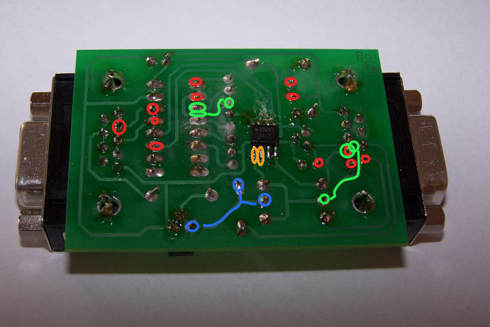

BeitragVerfasst: Sonntag 15. Oktober 2006, 19:05
Gut.
Jetzt kann man helfen.
Das mit den Problemen bei den Steuergeräten kannte ich nicht. Auch was gelernt und vielleicht hilft's ja jemand anderen mal. Auf jeden Fall daraus lernen und zuerst an einem anderen VAG Auto probieren!
Ich gehe davon aus, daß Du es mit geschlossenem Schiebeschalter probiert hast? Das wäre gut, wenn auch nur sehr unwahrscheinlich wichtig.
VAG-COM 9er Versionen gehen nicht. Die haben eine Dongleabfrage.
So, kommen wir zum Aufbau. Das sieht alles OK aus (IC2 und T werden wohl OK sein, die kann man nicht erkennen).
Aber: Die Lötstellen sind katastrophal. Sorry für die harten Worte, aber es bringt nichts, Dir jetzt didaktisch und psychologisch die Sache schmackhaft zu machen. Ich gehe davon aus, daß da der Fehler zu suchen ist. Es wäre echt besser, vorher ein paar Übungen mit Drähten auf einer Lochrasterplatine zu machen.
Ich bin sicher nicht ein begandeter Löter, aber schau mal hier, wie es aussehen muß: http://www.blafusel.de/bilder/obd2/kw_platine3b.jpg
Die Fotos sind wirklich gut (BTW: man kann auch Bilder auf meinen Server uploaden beim posten, aber ist egal - Ich habe mir erlaubt, die Bilder von Deinem Serverplatz zu kopieren und als Attachment zum Posting hinzugefügt, da sie den Bildschirmaufbau stark sprengten, da sehr groß (schön), hoffe ist OK) und lassen die Probleme erkennen:
Lötstellen, die grau und matt sind, sind verdächtig, können aber OK sein. Schlimmer sind kalte Lötstellen. Davon kann es einige geben. Ich habe mal verdächtige Kandidaten rot eingekringelt.
Beim Löten wird die Lötstopmaske flüssig (erst recht, wenn man - so wie ich auch - etwas zu heiß lötet - ca. 380° ist OK, ich stelle immer ca. 410 ein, wobei das bei meiner alten Lötstation nur grob ist). Aber wenn's braun wird, ist's zu heiß. Das kann dann den Tod der Bauteile bedeuten. Auch wenn SMD resistent ist, hat das Grenzen. Erst recht bei Transistoren und ICs.
Mit einem Durchgangsprüfer kannst Du nun auf kalte Löstellen (alle Lötstellen!) prüfen und ob die Verbindungen OK sind. Dazu von einem Beinchen (auf der Oberseite!) prüfen, ob es einer Verbindung zu allen anderen Beinchen (Oberseite) gibt, die an der gleichen Leiterbahn hängen. Bsp: blau. Wichtig: wo möglich, nicht an den Lötstellen messen, sondern eben von oben bzw. Steckerpins.
Jetzt werden alle Lötstellen, die nebeneinander liegen und keine Leiterbahnverbindung haben, überprüft, daß da kein Kurzschluß durch Lötzinnbrücken entstanden ist. exemplarisch (!) Orange.
Anschließend, ob zwischen Pins und eng vorbeigeführten Leiterbahnen (exempl. grün) kein Kurzschluß ist (Leiterbahn bis zu einem Pin verfolgen und daran messen)
Weiter kommt man ohne Multimeter nicht. Damit dann messen, ob an den Eingängen des MAX232 vom PC Signale ankommen (irgendwas messbares zwischen -12 und +12V und an den Ausgängen zum ISO IC was ankommt (0 bzw. 5V) Vor allem beim LED Test in VAG-Com ist das gut zu überprüfen, da sich die Signale dann nur langsam ändern. Dito dann am Ausgang des ISO Chips: 0 bzw 12V an der K-Line.
Der T ist ja nicht so wichtig. Rs sind recht robust, Elkos so lala. Ich würde damit anfangen, den MC auf Verdacht auszulöten und einen neuen zu verbauen.

BeitragVerfasst: Sonntag 15. Oktober 2006, 21:45
kein Problem mit dem Bilder, kannst du sogar als negativ Beispiel benutzen :-)
ich gebe zu das ich nur alle Jahre wieder den Lötkolben benutze und noch dazu ein 30W teil für wenig Geld. Das ist kein Entschuldigung aber ich habe nichts anderes und bisher hat alles funktioniert (sogar eine xbox mit 39 Lötstellen die ganz winzig waren) aber nun gut.
Übrigens alles was matt, grau oder braun kommt daher das ich etwas zu viel Löthonig benutzt habe bei dem 2-ten versuch.
Jetzt hatte ich gerade noch mal alles nachgelötet und durchgecheckt (Durchgangprüfer).
Bis auf die 2 Pins von dem IC3 (die 2 diagonal von dir mit Gelb markierten – wo Verbindung besteht – ist das richtig?) scheint alles i. O. zu sein.
Morgen werde ich auch mit einen Multimeter mein Glück versuchen, und ja, ich bin schon auf die suche nach einen Gleichgesinnten mit ein T4 um zu probieren.

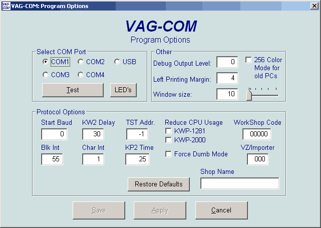

BeitragVerfasst: Dienstag 17. Oktober 2006, 09:20
Die Standardeinstellungen in VAG-COM 409 sind OK, wenn Du den richtigen Port auswählst.

Die diagonal zu den orange markierten sind nicht verbunden. Die Gegenüberliegenden! Da wo der Punkt vor der Typenangabe auf dem Chip ist.

Nachtrag 1.12.06: unten gezeigtes Bild muß kommen bei Options/Test in VAG-COM 409.1. Es reicht, das Interface mit Spannung zu versorgen. Der Test ist kein Hinweis darauf, ob das Interface dann auch an einem Auto zur Diagnose funktioniert, sondern nur, ob VAG-COM das IF überhaupt findet. Für den Test ist egal, ob ein serielles oder ein USB Interface genutzt wird. Darum. Es muß immer ein COM-Port gewählt werden. Der Test-Dialog sieht immer gleich aus.
Dateikommentar: Der Interface Test. So muß es aussehen, dann ist OK.
vag-com_test.gif [ 4.67 KiB | 83811-mal betrachtet ]
Dateikommentar: Standardwerte 409.1
vag.gif [ 12.24 KiB | 76623-mal betrachtet ]

Zu deinem IF: Wenn ich in Vag-Com 409.1 oder auch in der aktuellen VCDS-Lite auf Options gehe, und Com1 auswaehle (wo physisch und ohne irgendwelche Adapter das IF dran haengt), bekomme ich Port OK, no interface found.
Gehe ich allerdings auf Com4, sieht er das IF wie in dem Screenshot von dir oben.
Allerdings kann ich nichts auslesen, sondern bekomme immer nur Fehler beim Verbinden mit dem Geraet. (genauer Satz faellt mir eben nicht ein)
Nach einer versuchten Verbindung faellt mir auf, das die gruene LED an bleibt.
Led test funktioniert komischerweise bei COM1.

Welche Bauteile wurden verwendet --> Bausatz von blaufusel
Leuchtet die LED zur Spannungsanzeige --> rote LED leuchtet durchgehend
Welche Fehlermeldung gibt es. -->
Ein brauchbares Foto von Bauteil- und Leiterbahnseite hilft anderen ungemein. -->

Bestückung (und Fotos) sehen gut aus.
Aber die ganzen Programme sind nicht für das Interface geeignet, wie in den Manuals zur Software stehen wird und VAG COM ist nicht für Win 7 geeignet.
 Betreff des Beitrags: Re: KL-Interface Problem
BeitragVerfasst: Donnerstag 9. Februar 2012, 22:50
hi,
alles klar, dann schau ich mal, dass ich mir win XP draufhaue und mit vag com nochmals teste...
außerdem hab ich bemerkt, dass pin 16 am OBD Stecker nicht angelötet war (absicht=?) - nun ist der auch fest ;-)
