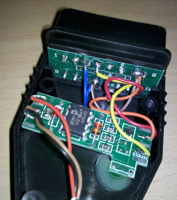

Ein Bekannter hat vor Jahren sich mal ein OBD-Kabel für seinen Frontera gekauft.
Bei ihm hat es laut seiner Aussage nie funktioniert. Nun hab ich es geschenkt bekommen und mal zerlegt.
Was mir komisch vorkommt: diverse PINs sind verbunden und zur seriellen Seite gehen nur 3 statt 4 Drähte.
Siehe:
Was muss ich nun tun um damit einen Opel Frontera B von 1999 auszulesen?
Als Software war da "Opel Tech" und "OP-COM" dabei. Beide haben eine Auswahl
für das Baujahr, danach kann man dann Frontera B auswählen und dann die Kategorie Motor/Karosserie/Getriebe. Bei der Auswahl des Motors kommt nur "OBD-PIN7" und das wars. Die Software findet dann nichts.
Ideen?

Nö, Seriell. Reichen da zwei Datenleitungen mit gemeinsamer Masse? Wer das Kabel zusammen gefuscht hat, gehört verhauen. :)
BeitragVerfasst: Samstag 23. April 2011, 14:17
Mir erschließt sich bisher leider nicht, was der PIC da machen soll. Pegelwandlung? Dachte erst ans Umschalten, aber die PINs sind ja verbunden... und wie bereits gesagt
für den Opel auch noch die falschen... urks.

Folgende PINs des OBD-Steckers sind verlötet:
04 - Masse Karosserie, 16 - 12V, 07,08 und 12 sind parallel verlötet.
Meine Info über die Opel-PINbelegung der Buchse ist diese:
01 - Reserviert
02 - keine Angabe
03 - K-Line 2
05 - Masse Signal
06 - Blinkcode
07 - K-Line 1 (Motor)
08 - K-Line 4
09 - Reserviert
10 - Keine Angabe
11 - Reserviert
12 - K-Line 3 (ABS, TC, Lenkung)
13 - K-Line 5
14 - Reserviert
15 - Keine Angabe
16 - 12V Batterie, ungeschaltet
Als nächstes werde ich mal versuchen, die "Datenleitung" auf einen Schalter zu legen.
Was mich nur wundert... seit wann funktionieren serielle Verbindungen über nur einen Datenkanal? Da sind nur drei Kabel die in den SubD-Stecker gehen...
Wenn das ein Standardkabel ist, sollten das die PINs 1,2 und 9 am SubD sein. *kopfkratz*

Frontifahrer hat geschrieben:
Wieso einen?
Reicht doch... RXD, TXD, Masse
Koennte es sein, das noch einer am Stecker gebrueckt ist?

Wieso einen? Weil laut den Drahtfarben das dann folgende PINs wären:
PIN 1: CarrierDetect
PIN 2: RX
PIN 9: Ring Indicator
Da fehlt der TX. :)
Und nein, leider nicht... vergossener Stecker. Daher wundert mich die Kabelfarbe. Denn das wäre nicht TXD und Masse... und irgendwie hatte ich im Kopf, das COM-Verbindungen noch ein Clocking brauchen, aber das läuft ja auch per Selfclocking auf dem Draht.
Mal eine ganz blöde Frage: ich habe ja nun bereits den OBD- und Seriellen Stecker...
wenn ich damit nur den Frontera auslesen will, reicht da nicht irgendwas an Widerständen und/oder Transistoren zum Pegelwandeln? Mehr will ich doch gar nicht. Mir jetzt da einen Bausatz kaufen fänd ich was blöd.

Schmeiß weg und bau Dir ein neues Interface auf.
http://www.blafusel.de/obd/obd_multiplexer.html#3
