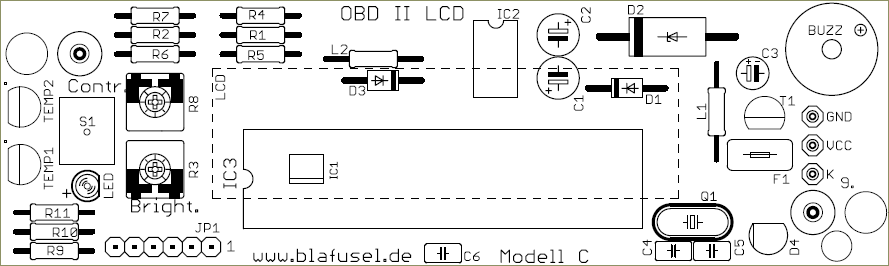

Die Platine ist mit drei verschiedenen Displays bestückbar, so daß Sie Ihr Gerät individuell passend zur vorhanden Armaturenbeleuchtung etc. konfigurieren können:
Display DIP204 Display DIP204 Display DIP204
  • Gelb-grün beleuchteter Hintergrund/schwarze Schrift. Ideal für ältere Fahrzeuge mit der früher weit verbreiteten grünen Armaturenbeleuchtung.
  • Weiß beleuchteter Hintergrund/schwarze Schrift. Optimale Ablesequalität auch bei schwierigen Lichtverhältnissen wie direkter Sonneneinstrahlung. Durch die Eigenanfertigung dünner farbiger Filterscheiben (z. B. aus farbiger Folie) können auch weitere Farben realisiert werden. Bspw. Amber oder Rot (Audi).
  • Blau beleuchteter Hintergrund/weiße Schrift. Passend zur modernen Optik bei VW und ein optisches Highlight.

OBD2 MFA weiß Für den Betrieb muß Ihr Fahrzeug OBD II oder Teilfunktionen davon besitzen. Das Display unterstützt lediglich Fahrzeuge mit den OBD II Protokollen ISO 9141 und ISO 14230 (KW 2000). Steuergeräte, die auf die L-leitung zur Reizung angewiesen sind, werden nicht unterstützt. In der Fahrzeugliste können Sie sehen, an welchen Fahrzeugen das Display schon getestet wurde oder welchs Protokoll Ihr Fahrzeug nutzt. Fahrzeuge, bei denen die Vorversion (als "OBD II LCD" oder "OBD II LCD Modell B" bezeichnet) funktionierte, können auch von dem neuen OBD II LCD Modell C angesprochen werden. Steht Ihr Fahrzeug nicht in der Liste, heißt es nicht, daß das Display nicht arbeiten wird, sondern nur, daß mir bisher keine Informationen vorliegen. Nutzen Sie den günstigen Leihservice, um zu prüfen, ob das Display an Ihrem Fahrzeug funktioniert.
Bitte beachten Sie die zahlreichen Hilfen und Informationen: FAQ, Diskussionsforum, Löten und Datenblatt zum jeweiligen LCD Modul. Informieren Sie sich über OBD II und die Vorversionen (OBD II LCD sowie OBD II LCD Modell B).
Eingebaut werden kann das aufgebaute Modul in ein separat erhältliches Gehäuse vom Typ 2090, welches schon den notwendigen Ausschnitt für das LCD und ein Loch für den Taster und die LED besitzt. Alternativ kann das Gerät auch direkt im Auto hinter einer vorhandenen Blende o. ä. eingesetzt werden.

Bestückungsplan
  1. Wenn Sie die Displayhelligkeit und den -kontrast später bei geschlossenem Gehäuse jederzeit einstellen wollen, können Sie zwei Löcher in die rückseitige Gehäuseschale bohren. Legen Sie dazu die Platinen in die Gehäuseschale (Bestückungsaufdruck nach unten). In der Achsenmitte der Trimmpotis sind Löcher in die Platine gebohrt, damit Sie die Position leichter auf die Gehäuseschale übertragen können.
  2. Löten Sie gemäß der Bauteilliste und dem Bestückungsaufdruck alle Bauteile auf die Platine. Es werden Bauteile auf beide Seiten der Platine bestückt. Die spätere Voderseite (die Seite auf der das LCD sitzt), ist die Lötseite der meisten Bauteile im ersten Arbeitsschritt. Die Bestückungsseite (Seite mit Bestückungsdruck) der meisten Bauteile wird später die Rückseite sein!
    • Wenn Sie das grüne LCD verbauen, benutzen Sie für R6 einen Widerstand mit 4,3  Ω und für R8 ein 10k Ω Poti. Weiße und blaue LCDs werden mit 18 Ω und 2,5k Ω bestückt.
    • Die LED und die Fotodiode D4 sind äußerlich nur schwer zu unterscheiden. Wenn Sie von oben in das klare Gehäuse schauen, dann sehen Sie in der Mitte eine leichte Verfärbung. Bei der LED ist dies ein kleiner roter Punkt, bei D4 ein größeres schwarzes Viereck. Das lange Beinchen der LED ist +.
    • In den Fotos sind noch die 100 kΩ Widerstände R9/R10 zu sehen. Löten Sie hier die 1 kΩ Widerstände ein!
    • IC1, IC3, JP1, S1, BUZZ, LED und das LCD noch nicht einlöten.
    • Die Temperatursensoren TEMP1 und TEMP2 können Sie auf beiden Seiten der Platine einlöten. Achten Sie dabei auf die richtige Polung, wie sie im Bestückungsdruck zu sehen ist. Sie können auch die Sensoren über eine zweiadrige Leitung anschließen, um den Sensor dann extern zu befestigen. TEMP1 wird im LCD als Innentemperatur und TEMP2 als Außentemperatur bezeichnet. Die Anschlußleitung sollte so kurz wie möglich sein. Längere Zuleitungen und andere Störquellen können zu ungenauen Meßwerten führen. Eine Abschirmung kann sich ggf. positiv auswirken. Diese sollte mit der Fahrzeugmasse verbunden sein (bspw. über die GND Lötfahnen für den D-Sub-Stecker). Achten Sie bei einer Außenmontage darauf, die Anschlüsse der Sensoren spritzwassergeschützt zu verbauen, damit keine Korrosion oder Kreichströme auftreten (z. B. in Schrumpfschlauch einfassen).
    • Achten Sie darauf, die Bauteile sehr flach einzulöten. F1 ggf. flach legen.
    • Achten Sie darauf, Q1 nicht bündig auf die Platine zu setzen. Das Metallgehäuse schließt die beiden Anschlußbeinchenpads kurz. Ein klein wenig Luft zwischen Gehäuse und Platine beim einlöten belassen!
    • Die Fotodiode D4 wird mit der flachen Seite zum Quarz ausgerichtet. Die Diode soll später durch das Gehäuse ragen und sorgt für die adaptive Helligkeitsanpassung der LCD-Beleuchtung. Vor dem einlöten ist zu überlegen, wie und wo das Gerät später im Fahrzeug befestigt wird und wie dann die Diode ausgerichtet sein muß (nach hinten heraus, nach oben, nach vorne zeigend etc.). Entsprechend die Beinchen umbiegen oder die Diode gar von der Vorderseite her einlöten (weiterhin auf die Polung achten!)
  3. Testen Sie den bisherigen Aufbau.
    • Legen Sie ca. 12 V und Masse an die Anschlüsse VCC und GND.
    • Messen Sie die Spannung an Pin 1 von IC2. Diese muß ziemlich exakt 5 V betragen.
  4. Löten Sie den ATmega µC ein.
  5. Löten Sie IC1 auf der Vorderseite ein.
  6. Auf der Voderseite bestücken Sie den Buzzer (auf Polung achten), die LED (Beine lang genug lassen, damit die LED durchs Gehäuse paßt), JP1 und S1.
    S1 ist so gewählt worden, daß er nicht aus dem Gehäuse ragt, sondern mit einem spitzen Gegenstand (z. B. Kugelschreiber) bedient werden muß, um versehentliches Betätigen zu vermeiden. Wenn Sie den Taster aus dem Gehäuse schauen lassen wollen, können Sie die Anschlußbeinchen verlängern und so den Taster um ca. 3 mm anheben. Löten Sie dazu vier kurze Drahtstücke o. ä. in die Lötaugen und daran dann den Taster an.
    JP1 wird nur benötigt, wenn Sie den µC mit einer Eigenentwicklung selber programmieren wollen (Code etc. wird nicht angeboten!) und/oder den Aufbau im folgenden Schritt mit einem vorhandenen ISP-Adapter testen wollen.
  7. Testen Sie den bisherigen Aufbau.
    • Messen Sie die Spannung am Pin für die K-Leitung (neben F1). Diese muß ca. 12 V betragen. Alle ca. 20 Sekunden bricht die Spannung kurz auf ca. 0 V ein. Mit einem Oszilloskop sehen Sie mehrere Flanken. Mit einem (schnellen) Multimeter (möglichst mit fester Bereichswahleinstellung) werden Sie nur eine kurze Schwankung erkennen. Dies zeigt Ihnen, daß der Prozessor arbeitet und IC1 in Ordnung ist.
    • Wenn Sie einen ISP-Adapter besitzen, können Sie den Aufbau zusätzlich testen: Verbinden Sie den Aufbau mit Ihrem ISP-Adapter. Mit Hilfe der PC Programmiersoftware den ATmega versuchen zu finden/identifizieren. Kann die Software den Prozessor ansprechen/erkennen ist alles OK.
  8. Auf der Vorderseite bestücken Sie das LCD.
    • Achten Sie auf die richtige Ausrichtung. Lötpad 1 ist auf der Platine rechteckig statt rund ausgeführt. Die breitere Seite des Metallrahmens der Displayvorderseite muß zum Taster weisen. Das LCD stößt ggf. an der Unterseite mit dem vergossenen Controllerchip auf IC1. Dann können die Anschlußstifte des LCDs nicht auf der Platine aufsitzen - das macht nichts.
    • Da es äußerst mühsam ist, das LCD später zerstörungsfrei auszulöten, wenn das Gerät nicht funktioniert, können Sie auch probeweise alle Pins mit einem kurzen Draht (max. 10 cm) mit den jeweiligen Lötpads verbinden.
    • An der Unterseite des LCD-Moduls befinden sich Metallnasen, die den Rahmen mit dem eigentlichen Display, der Displayplatine und dem dazwischen liegenden Gummikontakt verbinden. Diese Nasen sind teilweise etwas zu lang und berühren die Lötstellen auf der Platine des OBD II LCDs. Deshalb muß das LCD-Modul probeweise eingesetzt werden. Einzelne Metallnasen dann sehr vorsichtig leicht flach biegen oder verdrehen (Vorsicht: ggf. Garantieverlust), damit kein Kurzschluß zwischen Lötpunkt und LCD-Modul entsteht. Dabei darauf achten, daß das LCD keine mechanischen Kräfte verträgt und der hellgraue Gummikontakt nicht beschädigt oder verformt (zu stark zusammengedrückt) wird. Sollten auf dem Display später keinerlei Zeichen sichtbar sein (leeres Display), kann es sein, daß die Gummikontaktleiste nicht genügend angedrückt wird. Dann die Nase vorsichtig so biegen, daß die Platine minimal (!) näher an das schwarze Metallgehäuse des Displays gedrückt wird.
      Alternativ können auch teilweise die bereits eingelöteten Anschlußdrähte der anderen Bauteile extrem knapp oberhalb ihrer Lötstelle gekürzt werden.
  9. Die Platine des OBD II LCDs ist nun fertig aufgebaut.
  10. Das Modul kann auf zwei Arten mit dem Fahrzeug verbunden werden:
    1. Über ein dreiadriges Kabel an das ggf. ein OBD II-Stecker angelötet wird oder dessen Leitungen direkt mit den entsprechenden Leitungen im Fahrzeug fest verbunden werden:
      • Je nachdem wie und wo Sie das Modul im Auto befestigen, können Sie die Zuleitung ganz nach belieben aus dem Gehäuse führen, wozu sie an die passende Stelle ein entsprechendes Loch im Gehäuse bohren müssen.
      • Löten Sie das Kabel an die drei Lötpads K (OBD Daten K-Leitung), VCC (Batterie Plus) und GND (Batterie Minus/Masse).
      • Durch das mittelgroße Loch auf der Platine können Sie das Kabel fädeln, um eine Zugentlastung herzustellen.
      • Löten Sie ggf. den OBD Stecker gemäß der Anschlußbelegung an (Pin 4/5, 7 und 16). Verbinden Sie sicherheitshalber die Pins 4 (Fahrzeug Masse) und 5 (Signal Masse) im Stecker.
    2. Mit einem OBD-2 Standardkabel nach Sub-D:
      • Löten Sie einen 9-poligen männlichen SUB-D Stecker an die Lötfahnen. Achten Sie darauf, den Stecker richtig auszurichten.
      • Das Gehäuse müssen Sie so bearbeiten, daß an der rechten Seite ein Ausschnitt für den Stecker frei wird.
      • Das OBD Modul können Sie nun über das OBD-2 Standardkabel mit der OBD II-Buchse des Fahrzeuges verbinden.
  11. Legen Sie die Versorgungsspannung (ca. 12 V) an. Das LCD muß aufleuchten und den Begrüßungsbildschirm (Programmname etc.) zeigen. Die LED leuchtet kurz auf und der Buzzer piept kurz. Es sind meistens noch zwei Einstellungen an den Trimmpotis notwendig. Wenn das Modul nicht mit einem Fahrzeug verbunden ist, wird keine ECU gefunden und nach ein paar Sekunden das Display ausgeschaltet. Dann ggf. einfach von der Versorgungsspannung trennen und erneut verbinden.
    • Sehen Sie nichts oder nur eine leuchtende Fläche bzw. schwarze Kästchen, drehen Sie den Kontrastregler, bis die Buchstaben gut lesbar werden. Die optimale Kontrasteinstellung hängt vom Ablesewinkel später im Fahrzeug ab.
    • Dunkeln Sie die Fotodiode D2 gut ab. Drehen Sie am Trimmer für die Helligkeit, bis das Display dunkler wird. Beleuchten Sie D2 nun mit hellem Licht. Die LCD Hintergrundbeleuchtung sollte heller werden. Wählen Sie eine Einstellung für den Trimmer, der zu Ihrem Helligkeitswunsch paßt. Wenn Sie keine adaptive Abdunkelung wünschen, drehen Sie den Trimmer bis zum Anschlag mit maximaler Helligkeit.
  12. Legen Sie das Modul in eine Gehäuseschale und bestimmen Sie, wo Sie das Loch für die Fotodiode bohren müssen.
  13. Da die Montagepfeiler ein wenig zu kurz sind, je zwei dünne Beilagscheiben mit ca. 0,8 mm übereinander auf die Pfeiler (die neben den Gewindepfeilern für die äußeren Gehäuseschrauben) auflegen und ggf. mit Sekundenkleber fixieren, damit die Scheiben beim Zusammenbau nicht immer herunterrutschen.
  14. Die beiden nicht benutzen Montagepfeiler mit einem Seitenschneider o. ä. etwas kürzen, damit die Bauteil dort nicht aufsetzen, wenn die Platine eingelegt wird.
  15. Die Klarsichtscheibe muß ggf. in die Gehäuseoberschale eingeklebt werden. Nur sehr wenig (Sekunden-) Kleber verwenden, damit dieser nicht durch den Kapillareffekt beim andrücken in den sichtbaren Bereich fließt.
  16. Gehäuse zusammenbauen. Fertig!
