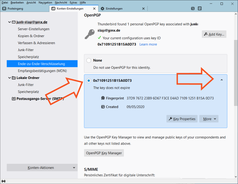

Sie gelangen zurück zu den Konten-Einstellungen. Dort wird der eben erzeugte Schlüssel angezeigt und Sie können ihn auswählen, um ihn in Zukunft zu benutzen. Wenn Sie auf den kleinen Abwärtspfeil rechts klicken, wird Ihnen der Fingerprint zu ihrem Schlüssel angezeigt. Diesen benötigen Sie, um ihn mit anderen PGP-Nutzern zu vergleichen.
