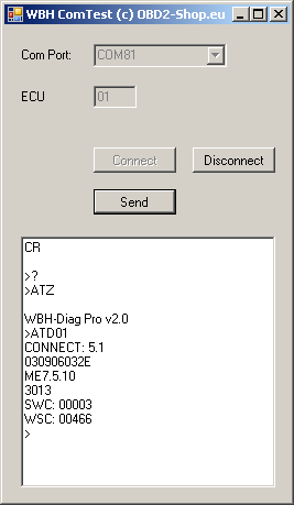

Wenn all das nicht klappt, kann man die angehängte Software ausprobieren. Diese starten, den WBH-Diag Pro BT mit dem Auto verbinden, Zündung an und dann den (virtuellen) Com Port für den WBH-Diag Pro BT auswählen. Die gewünschte Steuergeräteadresse (ECU) zweistellig dezimal einstellen ("01" für Motor) und dann auf Connect. Es wird versucht, eine Verbindung aufzubauen und ein paar Daten auszulesen (s. Screenshot). Wenn das klappt, dann ist die Hardware OK und es liegt an der Software WBH-Diag und dem Zusammenspiel mit Windows. Diese wird derzeit komplett neu geschrieben. Bis die neue Software fertig ist, gibt es leider keine weitere Lösung.

Dateikommentar: Screenshot WBH ComTest
Image2.gif [7.25 KiB]
